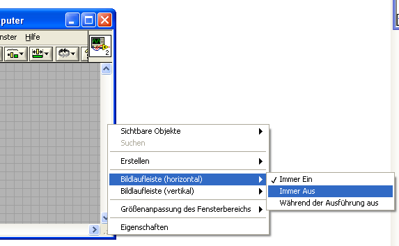

Wie kann ich die Scrollbalken deaktivieren ??
MfG Michael
11.08.2010, 16:30
Scrollposition eines Frontpanels festlegen
VI-Properties -> Window Appearance -> Customize -> Show ... scroll bar.

' schrieb:Wie kann ich die Scrollbalken deaktivieren ??
Ab LabVIEW 2009 (?) geht es auch direkt übers Frontpanel mit einem Rechtsklick auf die Scrollbars:
