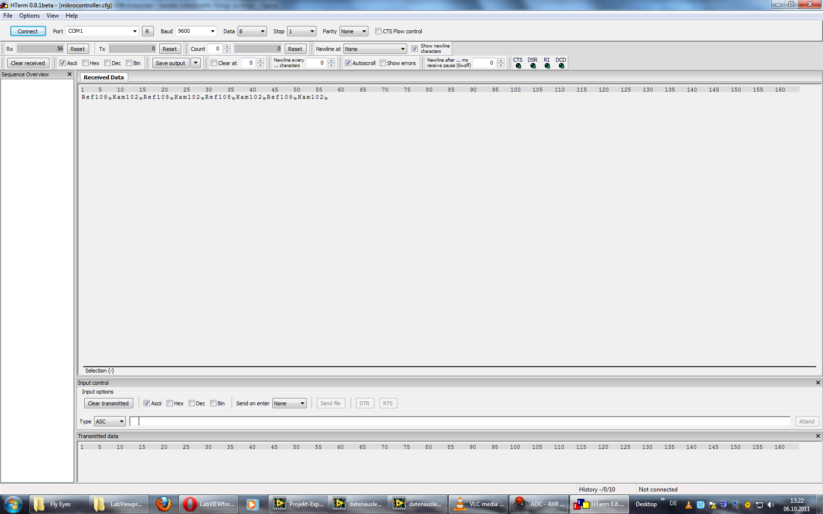

Lad' mal den String Deines Controllers hoch, genauso, wie Du ihn bekommst.
06.10.2011, 12:23
Beitrag #42
bmtil Offline
Beiträge: 67
Registriert seit: Sep 2011
2011 (32bit)
RE: Serielle Schnittstelle Strings auslesen
Das sendet der Hyperterminal wenn ich den Zeilenumbruch deaktivier.

Probier mal das hier:
11.0 .vi  datenauslesen.vi (Größe: 18,78 KB / Downloads: 326)
(06.10.2011 12:27 )jg schrieb:  Probier mal das hier:
Das funktioniert super gut.
Kriegt man das hin dass die Werte für Referenz und Kammer dann in nur einem Array angezeigt werden?
Wenn ich dann einen weiteren Sensor auslesen möchte, dann muss ich doch einfach nur in die innere Case Routine (da wo die Case für Ref und Kam stehen), einen weiteren Case einfügen und entsprechend verdrahten, oder?

(06.10.2011 12:42 )bmtil schrieb:  Das funktioniert super gut.
Was hättest du denn gerne? Ein 2D-Array?
(06.10.2011 12:42 )bmtil schrieb:  Wenn ich dann einen weiteren Sensor auslesen möchte, dann muss ich doch einfach nur in die innere Case Routine (da wo die Case für Ref und Kam stehen), einen weiteren Case einfügen und entsprechend verdrahten, oder?
Genau richtig analysiert!

Ein 2D Array wäre fantastisch.
Noch eine kleine Frage:
ich versuche gerade die beiden Werte (Kammer und Referenz) in einem Graphen (x Achse ist halt die Zeitachse) darzustellen, dazu einfach die beiden Array Strings, die aus der case Struktur mit einem Signalverlaufsdiagramm verdrahten, bzw. Cluster anlegen, danach mit einem Signalverlaufsdiagramm verdrahten.
Wenn ich die beiden Werte dann umrechnen möchte, dann eben die entsprechenden Umrechnungen an die Array Strings aus der Case Struktur verdrahten?
Entschuldigung für den Doppelpost.
Das Auswerten der Messwerte funktioniert auch einwandfrei.
Vielen Dank euch allen.
