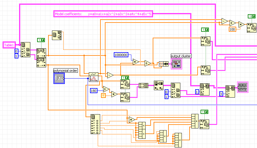

für einen Versuchsaufbau soll ein Sensor ausgelesen werden. Die ausgelesenen Werte sollen anschliessend mit Hilfe einer Kennlinie ausgewertet werden von der einige Stützstellen bekannt sind.
Wie kann ich eine solche Kennlinie in LV abbilden und gegebenenfalls Punkte zwischen den Stützstellen interpolieren?

unter "Mathematics" findest Du den Unterbereich "Fitting". Dort findest Du sehr viele Möglichkeiten zur Lösung Deines Problems.

Richtig, am besten das VI "General Polynomial Fit" benutzen, damit funktioniert es bei mir ohne Probleme. Auf dem Bild siehst du die Anwendung dieses VIs. Mein Programm wertet die von einem Sensor aufgenommenen Werte aus, approximiert diese und stellt grafisch und tabellarisch die Differenz zwischen der aufgenommenen Kennlinie und der approximierten Kurve dar, weil sonst man (abhängig vom Sensor) keine Differenz mit Augen erkennen kann.
Gruss, Eugen

Stimmt, das Thema war schon im Forum ausführlich besprochen.
Nur wie ich es verstanden habe, braucht 0Ger nicht die kalibrierten (durch LV bzw. MAX angepasste) Werte als Eingänge, sondern nur die grafische Darstellung der nichtkalibrierten und der kalibrierten (approximierten) Kurven.
Gruss, Eugen
