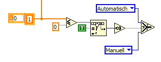

ich versuche einen Endpunkt (Wert kleiner oder gleich null) eines Signals zu finden und ab diesem Punkt das Signal ausschneiden. das hat mit zwei Methoden funktioniert (siehe Anhang) automatisch und mit Cursor, nun möchte ich gerne wissen, ob es eine Möglichkeit gibt, dass nur die erste Methode (automatisch) das Signal ausschneidet, und falls das Signal keine 0 oder negative Werte hat, muss eine Meldung an Benutzer angezeigt, die zeigt, dass es keine 0 Wert und negative werte gibt, und die zweite Methode (mit Cursor) anwenden muss.

Du hast doch schon eine wunderbare Fallunterscheidung definiert.
Wenn mind. 1 Wert im Signal < 0, dann Automatik, ansonsten Manuell.
Dann setze das so um. Hier eine mögliche Idee zur Auswahl, wie es nach der Signalanalyse weitergehen soll:
Für den weiteren Ablauf bietet sich eine State-Machine an.

Hi Jens danke für deine Hilfe das war genau, was ich brauchte
