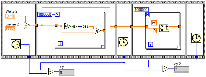

Als Variantenspiel zu den A.Berndsen-Lösungen (gleicher Datenpool) könnte noch eine "vektororientierte"-Abarbeitung Verwendung finden:

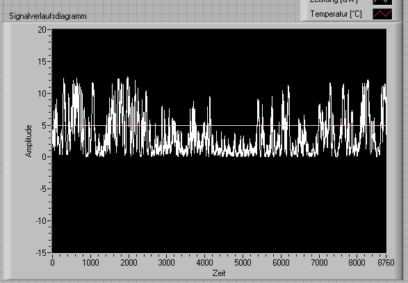

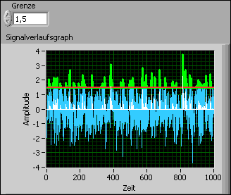

Ich würde gerne meine Grenze im Diagramm angezeigt bekommen.
Geht das ??? Habe die Grenze nur als Beispiel auf 5 gesetzt, da die Grenze Variabel sein soll.

Lv85_img
Sonstige .vi  Daten_Schwellwert_berechnen_V3_LV85.vi (Größe: 18,7 KB / Downloads: 178)

Ja, nur gibt es ein "Aber": Es leistet nicht mehr als das, was in LV als Funktion für so eine Aufgabe schon vohanden ist:

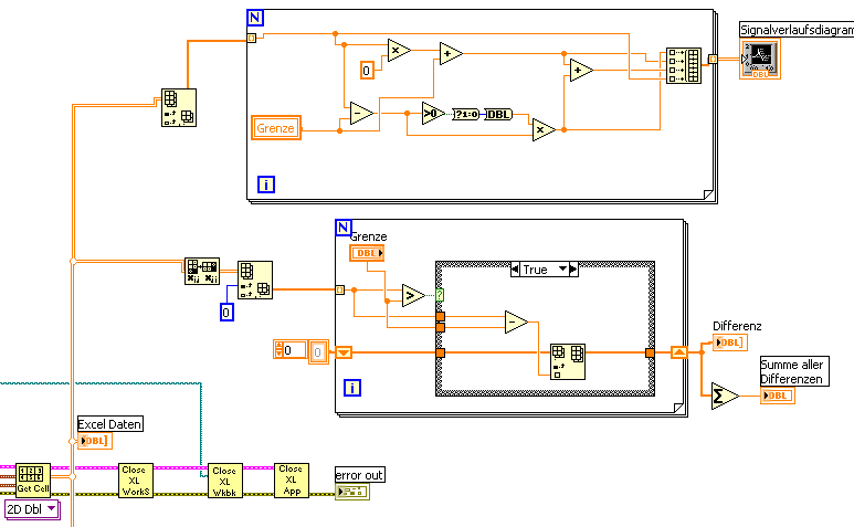

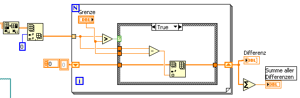

Ich habe jetzt in meinem Programm einmal denn Tip von 'A.Berndsen'     für die Berechnung der Differenz und denn Tip von 'ImExPorty' [attachment=47935:Daten_Sc...V3_Lv85_imgp.png] [attachment=47934:Daten_Sc...V3_Lv85_imgd.png]
in mein Programm eingebunden.
Sieht so aus     .
Möchte die Daten aus Excel Graphisch und zum ablesen darstellen.
Mein Problen ist, dass keine Ausgabe im Signalverlaufsdiagramm angezeigt wird.
Das Programm gibt mir auch keinen fehler aus.
Hat jemand einen Tip parat.

Hallo Petka,
das Problem kannst Du selber lösen.
Dann mußt Du vielleicht mal mit einer Sonde (rechter Mausklick auf ein wire) und der Highlightfunktion (Glühlampen-button im Blockdiagramm) den Ablauf Deines Programmes zu verstehen.
Bisher sieht das nur nach Copy and Past aus. Ein bischen Initiative mußt Du auch noch an den Tag legen.
