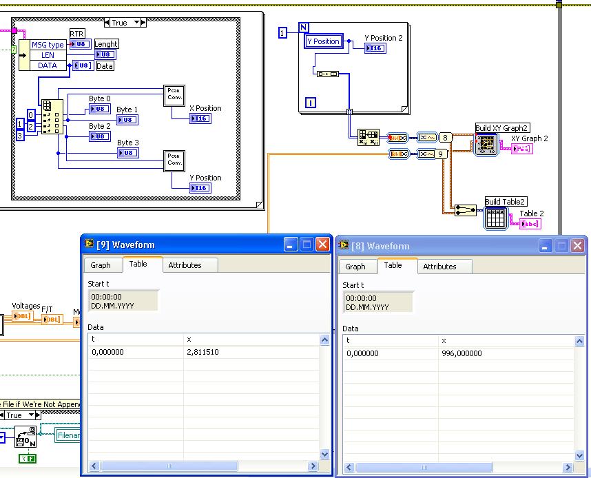

Hi Jens, die Frage ist wie ich die 2 Datentyp wie im Beispiel darstellen kann, ich habe es weiter Versuch und es nur halbwegs herausgefunden. Wie im Anhang habe ich es versuch in Waveform umzuwandeln, es klappt schon wenn ich in der Express Tabelle darstelle, nur es zeigt im XY-Graph nichts an, ich glaube es zeigt nur die Position an, zeichnet aber keine Kurve da es die Zeit fehlt. Wie kann man die Signale in abhängigkeit von Zeit darstellen?

ich habe es mal Simuliert wie es gerade läuft bei mir. Gibt es eine Möglichkeit die Kurve zu zeichnen mit der aktuellen Werte? Eigentlich soll es ja immer fortlaufend sein, hier aktualisiere ich immer die 10 Werte auf neuem.

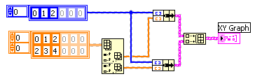

Ja, dann sammelt man halt alle Werte in einem Array + Shiftregister auf, z.B. so:
