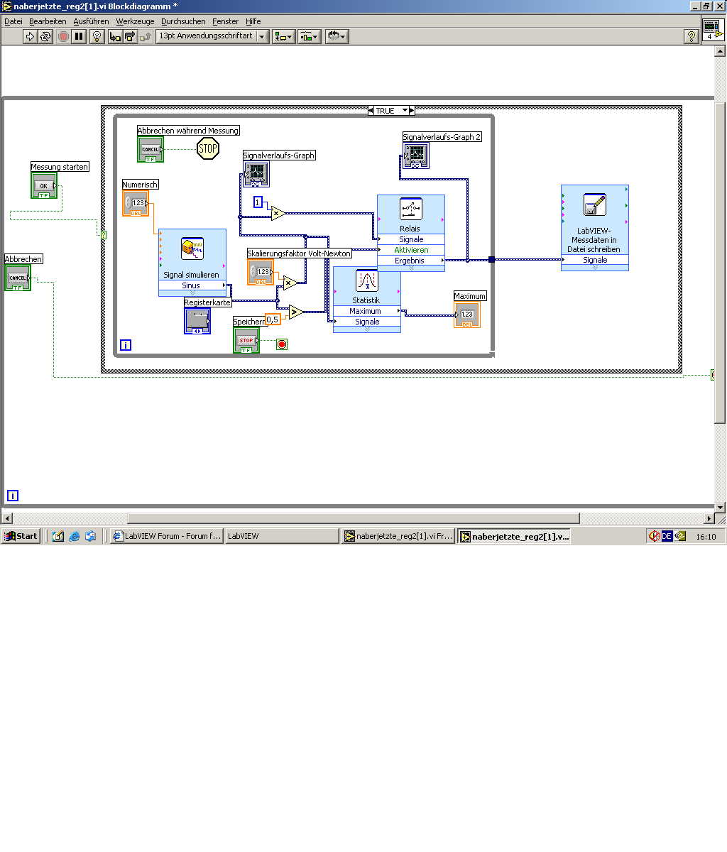

Hallo an Alle...
Ich muß gerade ein Programm schreiben, bei dem ich ein eingehendes Signal auswerten muss! Ich will dieses Signal aber Filtern. Das heißt ich möchte nur alle y-werte die über 1 liegen ausgegeben haben und anschließend Speichern. Also entweder hab ich nen Denkfehler oder total falsche Herangehensweisen. Abermit einem einfachen Vergleich funktioniert es nicht (Problem ist auch hier die umwandlung in True oder False Werte)
Wär nett wenn ihr mir schnellstmöglich helfen könnt
Danke und schönen Tag noch

Zeig mal was du schon versucht hast! Screenshot!

schick dir mal das Programm...

nochmal als Bild

ich nehme an, du prüfst im Beispiel, ob "größer 0,5"...bist du sicher, dass du den richtigen Teil deiner dynamischen Daten prüfst? Mach mal ne Probe und schau dir an, wie die zu prüfenden Daten aufgebaut sind. Dynamic Data ist ja irgendwie ein Cluster (verwende das normal nicht), evtl. "greifst" du den falschen Teil ab...
