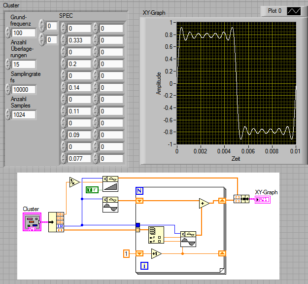

Hi, mein Prof will, dass ich einen Synthesizer baue, ich scheitere allerdings schon an dem Array (im Cluster) aus dem gelesen werden soll! hat vlt. jmd bitte ne Lösung(-sansatz) ? =) Vielen Dank im Voraus, hier die Aufgabe (an sich schon konfus Oo):
Bauen Sie einen Synthesizer für die Überlagerung y(t) von ganzzahligen Sinus-Oberschwingungen
der Gestalt fk(t) = rk * sin(2*π*f0*k*t + φk ), k = 0, 1, 2,..., m. Eingang ist ein Cluster bestehend aus
Grundfrequenz f0 in Hz, m (Anzahl der Überlagerungen), Samplingrate fs , N (Anzahl der Samples)
und einem zweidimensionalen Array SPEC bestehend aus m Zeilen und 2 Spalten. Das erste
Element in jeder Zeile ist die Amplitude rk, das zweite die Phase φk der k-ten Oberschwingung.
Ausgang des Programms ist ein Cluster bestehend aus dem Array der t-Werte und dem Array der y-
Werte, der durch die Überlagerung der in SPEC definierten Sinusschwingungen entsteht, an den ein
XY-Graph angeschlossen sein soll.

jaja ^^ die entwicklung is auch schon etwas vorangeschriten, aber vlt kann mir jmd noch nen feedback geben oder eine verbesserung machen!

' schrieb:jaja ^^ die entwicklung is auch schon etwas vorangeschriten,
Das ist doch schon mal ein Anfang. Ich würde allerdings keine Waveform-VI benutzen, denn die bringen nur etwas, wenn Du am Ende die Waveform beim Graphen oder im verlangten Ausgabecluster verwenden könntest. Hier ist aber ein X-Y-Graph (mit entprechendem Cluster) vorgeschrieben.
Die Aufgabenstellung ist mir suspekt, denn da sind doch gleich 2 Werte überbestimmt:
Die Anzahl der Oberwellen ergibt sich aus der Zeilenzahl des 2D-Arrays, und die Grundfrequenz f0, die Anzahl von Samples N sowie die Samplingrate fs sind doch über die Beziehung f0 = fs/N miteinander verknüpft. Deshalb habe ich zwei Eingabewerte überhaupt nicht verwendet.

hehe, also mein prof war scho fast begeistert, als er das VI zu gesicht bekam, vielen dank!!! =)
