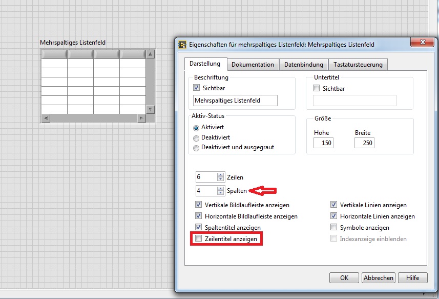

ich bin gerade auf ein merkwürdiges Verhalten gestoßen, was mir jetzt Probleme macht.
Ihr könnt es ganz schnell selbst testen.

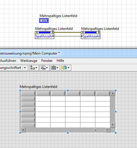

Einfach ein mehrspaltiges Listenfeld erstellen. Dann über einen Eigenschaftsknoten die Spaltenanzahl lesen und diesen Wert gleich wieder mit einem zweiten Eigenschaftsknoten schreiben.
Wie ihr seht passiert nichts, wie beabsichtigt. Die Spaltenanzahl bleibt unverändert.
Jetzt einfach den Zeilentitel anzeigen lassen und das VI erneut ausführen.
Mit jeder Ausführung wird das Listenfeld jetzt um eine Spalte kleiner.
Das ist doch ein Bug, oder?
Da ich in meinem Programm dynamisch die Zeilentitel mal anzeige und mal nicht, muss ich jetzt an allen Stellen, an denen ich die Spaltenanzahl ändere, berücksichtigen, ob die Zeilentitel sichtbar sind oder nicht. Sehr nervig. Oder mach ich was falsch?

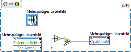

Workarounds:
- Du merkst dir in deinem VI, ob die Zeilentitel sichtbar sind und addierst einfach "+1" zu der gewünschten Spaltenanzahl…
- Du machst die Anzahl Spalten nicht von den aktuell angezeigten abhängig, sondern von den Anzahl Spalten in deinem anzuzeigenden Datenarray!

Hallo GerdW,
ja, ich werde das Problem jetzt umgehen, indem ich vor Änderung der Spaltenanzahl auslese, ob der Zeilentitel sichtbar ist oder nicht und dann entsprechend reagiere.

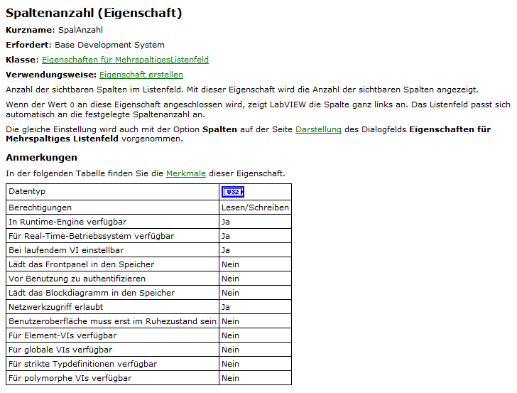

In der Hilfe zur Spaltenanzahl steht ja, dass die Anzahl der sichtbaren Spalten ausgegeben wird.
Stimmt aber nicht ganz, weil eine sichtbare Zeilentitelspalte beim Lesen des Werts nicht berücksichtigt wird.
Beim Schreiben des Werts jedoch schon.

(17.04.2019 11:48 )Odie schrieb:  dass die Anzahl der sichtbaren Spalten ausgegeben wird
1. Auch die Spalte mit den Zeilentiteln ist eine Spalte.
2. "Ausgegeben" bedeutet lesend auf die Eigenschaft "Anzahl Spalten" zuzugreifen.
3. Dieses "Feature", dass der Lese-Wert ein anderer ist als der Schreib-Wert, gibt es schon mindestens seit LV2011. Außerdem ist dieses Feature im Eigenschaftsdialog nachvollziehbar.
Fazit aus 1. und 2.: Die Beschreibung deckt sich mit dem tatsächlichen Verhalten, ist also richtig. Von der Reaktion, was beim Schreiben passiert, steht ja nichts da.
Fazit aus 3.: NI wird hier wohl nie was ändern - genauso wie z.B. das "Feature", dass man offensichtlich unsichtbare Elemente fokussieren kann.
Außerdem ist mir folgendes aufgefallen:
* Der Knoten für die Zeilen heißt "AnzZeilen", der für die Spalten "SpalAnzahl" - wer weiß, warum das so ist ...
* Bei der Beschreibung von "AnzZeilen" steht tatsächlich dabei: "mit Ausnahme der Spaltentitel" ...
Fazit: Das ist kein Bug, das ist ein schlecht dokumentiertes Feature.
