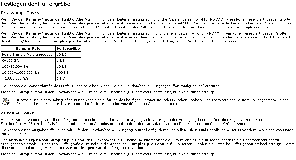

Für diese DAQ Karte ist der Input Memory auf 16 MS begrenzt und wo ich die Input Buffer Size definiere, da ist diese pro Channel zu verstehen. Das bedeutet also max. 4 MS bei dieser Karte.

Zur Info:
Bei kontinuierlicher Datenerfassung bringt die manuelle Definition des Input Buffer nichts, das macht der Treiber in diesem Fall selber - abhängig von der Abtastrate!
Siehe dazu auch den Hilfetext im MAX neben dem Feld zur Eingabe der Puffergröße!
Aus der DAQmx-Hilfe, Index-Stichwort "Puffergröße"
