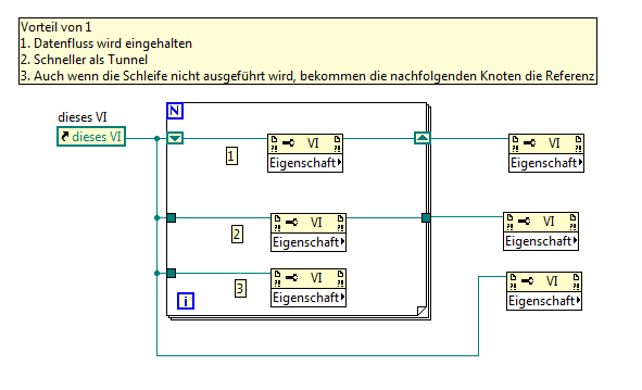

@SeBa,
die FOR-Loop soll(te) aber ein 2D-Array generieren dank AutoIndexing - was sie tun würde, wenn man einen Draht vom OutputTunnel zu einem Indicator ziehen würde...
15.09.2010, 09:57
Matze Offline
Beiträge: 1.027
Registriert seit: Apr 2010
7xxxx
Speicher-/Performance-Optimierung durch Schieberegister?
Vielleicht hat das der LabVIEW-Compiler wegoptimiert.
Ein guter Compiler würde dies tun.
19.09.2010, 22:24
schrotti Offline
Beiträge: 842
Registriert seit: Feb 2008
2009 - 2011
70180
Ja, der hat gemerkt, dass die Daten im Nirvana landen und hats optimiert. Der Vergleich ist daher vollkommen sinnlos. Aber nicht nur deswegen, sondern auch, weil die Schieberegister in diesem Fall nichts bringen. Nur, wenn die Daten sich von Iteration zu Iteration ändern oder wenn die Daten nach Beendigung der Schleife benötigt werden, sind Schieberegister angesagt. Es gilt bei Variablen, die in der Schleife geschrieben werden die Regel, das Schieberegister besser als Tunnel sind.
Gruß Julius
Tipp
20.09.2010, 05:39
Matze Offline
Beiträge: 1.027
7xxxx
' schrieb:Es gilt bei Variablen, die in der Schleife geschrieben werden die Regel, das Schieberegister besser als Tunnel sind.
Ah, dann habe ich das wohl in diesem Zusammenhang gelesen und nicht mehr richtig im Kopf gehabt. Dankesehr.
