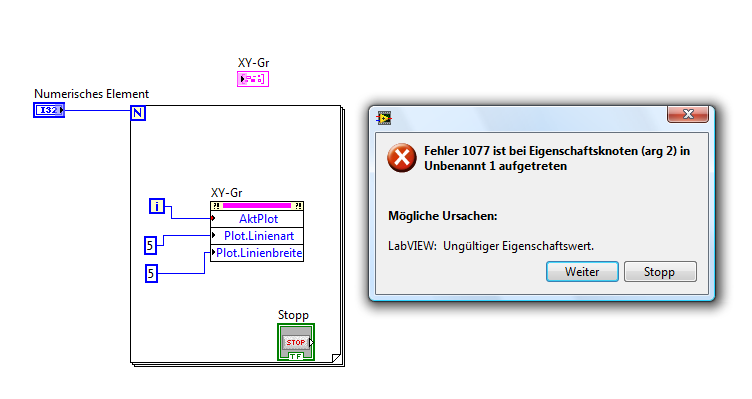

Hab jetzt versucht das Beispiel nach zu programmieren, aber bekomme ständig eine Fehlermeldung von LabView (s. Bild)
@GerdW:
Was genau mache ich falsch? Worin liegt mein Fehler?
Ich hab versucht das umzusetzen, was Du mir erklärt hast, aber ich bekomme es einfach nicht hin.
Kannst Du mir vielleicht nochmal versuchen zu erklären, was ich genau machen muss?

Hallo Soul,
nochmal: du kannst nur Eigenschaften von Plots verändern, die auch wirklich im Chart/Graph angelegt sind!
Wenn du versuchst, Plot Nr. 5 zu verändern, obwohl nur 4 Plots vorhanden sind, kommt diese Fehlermeldung. Warum schließt du auch ein Control an die FOR-Loop an? Iteriere doch über die Anzahl der Plots, d.h. über das Array, welches du dem Chart/Graph zuführst...
"#plots" in meinem Beispiel enthält die Anzahl der aktuell dargestellten Plots, nicht mehr und auch nicht weniger...

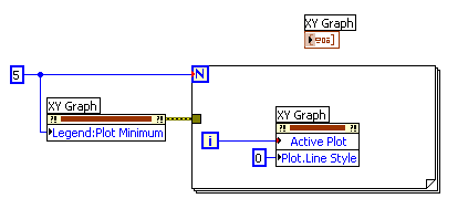

' schrieb:nochmal: du kannst nur Eigenschaften von Plots verändern, die auch wirklich im Chart/Graph angelegt sind!
Seit LabVIEW 8.5 oder 8.6 kann man die Mindestanzahl von Plots in einem Graphen über die PropertyNode Legend->Plot Minimum festlegen:
Dann gibt es auch die gezeigte Fehlermeldung nicht.
