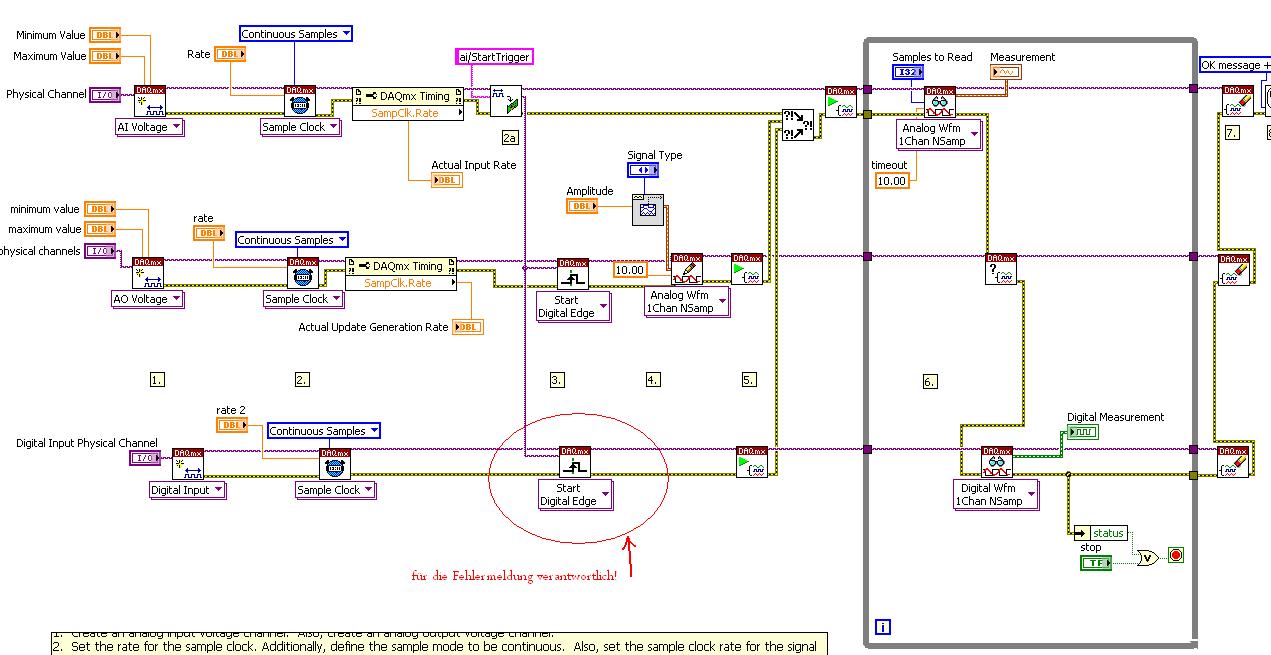

Hallo Leute,
Ich habe ein VI aus dem Example-Finder (siehe Grafik) ein wenig abgeändert um gleichzeitig DI, AI und AO machen zu können. Leider kommt hierbei die Fehlermeldung, dass der Triggertyp nicht unterstützt wird. Unterstützt digitale Erfassung keinen Start-Trigger? Gibt es eine andere Möglichkeit, dass alle Tasks zur selben Zeit gestartet werden?
Das Programm (in LV 8.5):
Lg. Philipp

Falls noch von Interesse:
Momentan keine Ahnung, ob das geht, aber es wäre auf jeden Fall wichtig zu wissen, welche DAQ-Hardware du verwendest.
MfG, Jens
