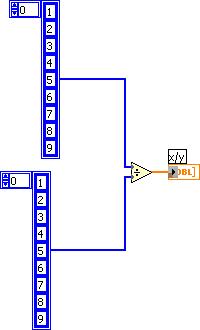

hi
wie wärs so ?
probieren geht über studieren....naja meistens ....
toaran

' schrieb:hi
wie wärs so ?
[attachment=37344:array_durch.JPG]
toaran
Danke für die Antworten.
So teile ich doch nur die beiden array. Aber ich bekomme nicht die Steigung der Kurven.
Also nochmal: ich möchte zB. die Steigung einer Kurve haben.
Prinzipiel funktioniert das so:
m= dx/dy (d steht für delta)
dx1= wert2 - wert1 ;das ist mein erster Steigungswert
dx2= wert3 - wert4 ;das ist mein zweiter Steigungswert
usw....
das selbe mache ich nun mit der zeiten Kurve,also:
dy1= wert2 - wert1 ;erster dy wert
usw...
Und zum Schluss Teile ich die beiden Arrays miteinander wie toaran bereits beschrieben hat.
Ich hätte jetzt gerne gewust wie ich die dx und dy werte bekomme.
