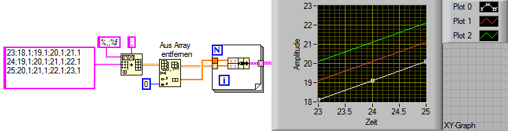

Ich hab folgndes Problem
Ich möchte so Werte die in String liegen grafisch darstellen. String sie So aus 23;17;18;19;20;............
also das erste wert ist die zeit und die werte danch sind temparatur von verschiedne kanäle
Ich hab hier es was geschaft aber es wird immer komplex . ich glaube es geht einfacher ich hab es leider nicht gescaft
unten hängt noch das was ich geschaft haben
Sonstige .vi  StringGrafischDarstellung.vi (Größe: 21,32 KB / Downloads: 241)

Hallo
versuchs mal so ... ich hab versucht das selbe raus zubekommen wie du ...
Lv85_img
Sonstige .vi  StringGrafischDarstellung.vi (Größe: 39,71 KB / Downloads: 248)
ps. bitte VI Version mit angeben .. ich habs jetzt nach der Angabe in deinem Profil als 8.5 gespeichert ...

Also mit einem Punkt pro Kanal gibt es nichts graphisch darzustellen. Habe mal den Beispieldaten zwei weitere Zeilen hinzugefügt, damit es eine Kurve wird:

String Grafisch darstellen
alles super
danke
