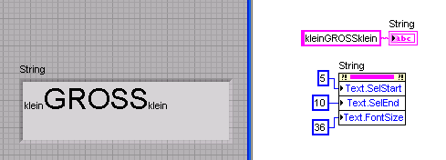

kann man in einem Stringindikator mitten im Text die Schriftgröße ändern?

Hallo Gottfried,
ja, du kannst einfach den gewünschten Bereich selektieren und dann die Gräße der Schriftart programmatisch festlegen:

RE: String Indikator - aber verschiedene Schriftgrößen?
Du bist der Größte!!! Ich hatte keine Hoffnung
