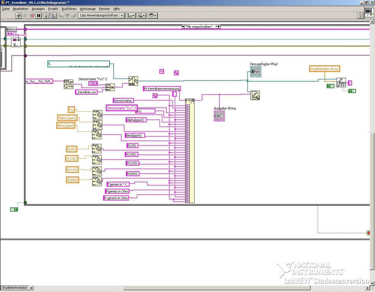

Bitte ich bekomme immer diesse fehler am ende meine Messungen
Fehler 4 ist bei datieposition festlegen in write Spreadsheet String .vi-> Write to Spreadsheet File (DBL).vi->ditch.vi aufgetreten
Mögliche Ursachen:
LabVIEW: Ende der Datei (EOF) festgestellt.
NI:488:Ungültige Argumente bei Funktionsaufruf.
D6.csv
Bitte wie kann ich dass problem lösen
danke im Voraus

Katherina, es wäre hilfreich, wenn man dein VI sehen könnte.
Ich mache das so wie im Bild.

Sehr lustig, 2x dieselbe Frage zu stellen. O
Schön, dass du endlich mit einem Screenshot rüberrückst. Wink
Fehler: AutschWall, Nicht-Beachten des Datenflusses, keine sichere Sequenzierung zwischen dem "Write To Text File" und dem "Write To Spreadsheet File", die wollen wahrscheinlich gerade gleichzeitg auf den File schreiben, deshalb Fehlermeldung!
Lösungen sind in folgendem Screenshot mal kurz skizziert:
Oben: Sauber Sequenzierung durch Datenfluss, Einfügen eines Close-File-VI
Unten: Verzichten auf Write To Spreadsheet, dafür Datenarray selber in Spreadsheet-String wandeln, Strings aneinanderhängen und mit Write To Text File schreiben.

Du schreibst mit "Write to Textfile" und ""Write to Spreadsheetfile" in eine Datei (Kennlinie.csv). Das dürfte der Fehler sein. Benutze mal für Ausgabe-String und Angehängtes Array unterschiedliche Dateinamen. Oder sollen alle Daten in einer datei stehen? Dann musst du die Daten zusammenfassen und in eine Datei schreiben.
PS: Ich habe gar nicht die Antwort von Jens gesehen. Die Antworten decken sich aber.
