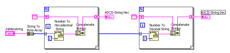

gibt es in LabVIEW eine Funktion, die ein String-Zeichen in einen ASCII-Wert wandelt(dezimal)? Habe noch nach Antworten gesucht, aber ich habe nur LV 6.0 und kann die Lösungen nicht anschauen, die es schon gibt...

In LV 8 mache ich das so (Bild)
dabei beachten, dass der Typecast in I8 gemacht wird (also Byte) sonst klappt es nicht.

Man kann kann String-Zeichen in Bytes (=ASCCII-Werte als numerische Zahlen) umwandeln, und anschließend diese ASCII-Werte wieder in Ziffern umwandeln. Wenn Du dieses Ergebnis haben möchtest
dann wäre das das Programm
Hier ist evtl. noch etwas Feinarbeit nötig. (Dezimalwerte 2 oder 3stellig? Leerzeichen zwischen den ASCII-Werten?)
Wenn Du aber die ASCII Werte nur als Zahlen haben möchtest, dann genügt die Funktion "Sring to Byte Array". Der Array enthält alle ASCII-Werte. (Die Funktion TypeCast wandelt nur das erste Zeichen in den ASCII um)
