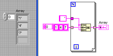

Hallo liebe Labviewforengemeinde,
ich baue gerade einen INSERT-Befehl zum anfügen von Messdaten in eine Datenbanken auf. Dieser sieht ungefährt so aus
INSERT INTO serial_nr (Spaltenname1,Spaltenname2,Spaltenname3,....)
VALUES ('0,00','12,4','1234',...)
Bei VALUES habe ich das Problem, dass die Messwerte, welche aus einem String kommen mit Hochkommas(oder einfachen Anführungszeichen) ergänzt werden müssen. Im Moment sieht das so aus:
Das Ergebnis ist aber VALUES (0,00,12,4,1234,...). Wie bekomme ich da am geschicktesten die Hochkommas/Anführungszeichen rein.

(02.09.2011 12:06 )break schrieb:  Wie bekomme ich da am geschicktesten die Hochkommas/Anführungszeichen rein.
ich würde direkt das Stringarray bearbeiten, dann bleibt dein Algorithmus dahinter erhalten:

RE: String in Anführungszeichen setzen
ich würde einfach den Formatstring anpassen:

(02.09.2011 14:02 )GerdW schrieb:  Hallo,
Das ist natürlich noch besser. Ärgerlich, dass mir das nicht eingefallen ist, da ich doch sonst auch so gerne mit dem Formatstrings rumspiele Blush
