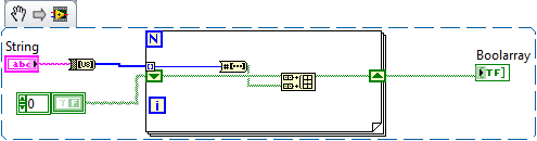

Wie konvertiere ich eine Zeichenkette in eine Bitkette um diese z.B. ein Bit rotieren zu lassen ?
Kenne bisher nur die Konvertierung von String in Byte Array.
Eine direkte Konvertierung von String in ein Bit Array existiert anscheinend nicht.

Bitketten gibt es nicht in dem Sinne von Arrays, da die kleinste Speichereinheit ein Byte ist und daher immer nur acht Byte zusammen eine Adresse besitzen. Am leichtesten ließe sich dein Vorhaben mit einem Boolarray umsetzen.

Hallo Schrotti,
ja so gehts. Das ich da nicht selber drauf gekommen bin.

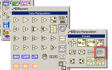

In Ergänzung zu Lucki's Beitrag, hier noch die "Rotate" Funktion:

@Jens, eine :offtopic:Frage, die mich schon seit langem beschäftigt: Wie schießt Du denn diese schönen Bilder? Wenn ich mit meinem SnagIt einen Bildschirmausschnitt einfange, dann muß ich ja die Maus von dem aufgeklappten Funktionsmenü wegnehmen und das verschwindet dann sofort. Die einzige Möglichkeit sehe mit Alt-Druck, aber dann bekomme ich ein ganzes Fenster und müßte das Bild für den gewünschten Ausschnitt umständlich nachbearbeiten.
Gruß Ludwig
