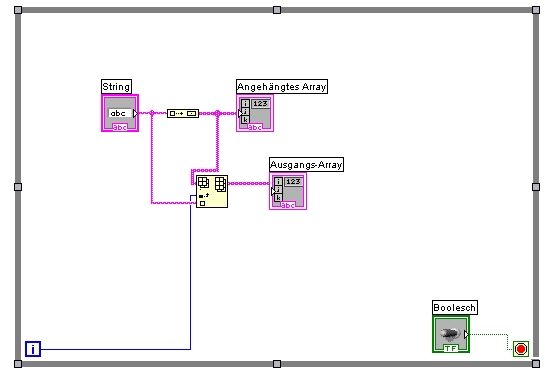

Hi Leute,
irgendwie steh ich grad aufem Schlauch und dabei ist mein Problem ziemlich simpel.
Ich habe ein String der immer wieder neue Werte ausgibt (Im Beispiel nicht, aber egal). Diese will ich in einem Array untereinander abspeichern. Irgendwie bin ich aber grad zu blöd das hinzubekommen...
Hilfe!Smile
Grüße, Matze

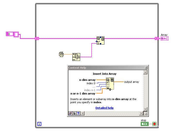

Grundsätzliche Antwort: SchieberegisterWink
Ansonsten ist dein Build Array sinnlos, da du in jedem Schleifendurchgang die "alten" Werte vergisst und ein 1D-Array mit genau einem Element erstellst Tongue
Wenn du immer am Ende ein neues Element einfügen willst kannst dus auch so machen:
Hoffe das hilft dir weiter Wink
