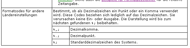

30.06.2006, 09:03 (Dieser Beitrag wurde zuletzt bearbeitet: 30.06.2006 09:05 von Lucki.)
String nach DBL
Für den Formatierungsstring gibt es diese Syntaxelemente:
Außerdem gibt es in LabVIEW die Möglichkeit, unter Werkzeuge/Optionen das Dezimalzeichen generell auf landesspezifisch umzustellen:
