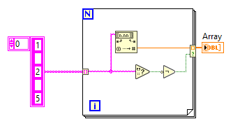

Lese aus einer Datei Zeilenweise Daten und wandel Sie in
Zahlen um mit dem Baustein
Zahl/String Konvertierung -> Bruch-/Exponential-String nach Zahl
Jetzt habe ich das Problem wenn eine Leerzeile auftritt, gibt er eine "0" aus.
Er soll aber nichts ausgeben, da ich ne Abfrage nach Nullen habe.
Hat jemand eine Idee ?

(20.11.2017 16:54 )911tom schrieb:  Hat jemand eine Idee ?
Ja. Big Grin
Vor der Wandlung überprüfen, ob der String "leer" ist (Funktion Empty String/Path?)

String mit ScanFromString umwandeln und Fehler bei der Umwandlung auswerten!
Was für eine Zahl willst du eigentlich haben, wenn die Zeile leer ist? Eine "leere" Zahl gibt es nicht - aber es gäbe NaN…

Naja er soll dann nicht 0 ausgeben, weil ich bei einer "0" etwas mache.
Und bei einer Leerzeile soll er das nicht machen.
Programmbeispiel ist im Anhang.
15.0 .vi  beispiel.vi (Größe: 9,52 KB / Downloads: 178)

RE: String to Zahl. Leerzeile
Vielen Dank. Klappt.
Habe es mit einer Case Funktion realisiert.

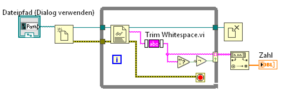

Ein "leere Zeile" kann auch nur leer aussehen, wenn sie Zeilenendezeichen enthält. Ich würde sicherheitshalber noch die Funktion "Nicht darstellbare Zeichen am Anfang und Ende entfernen" verwenden, bevor ich die Zeile abfrage, ob sie leer ist.
