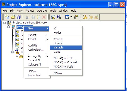

Ich hoffe ich habe das richtig verstanden:
Du hast mehrer sub vis die von einem globalen aus synchron laufen sollen?
Hast du es schon mal mit einer globalen variablen probiert?
Oder mit einer referenz zu synchronisieren?
Da es ja ein projekt ist sollte eigentlich eine referenzierte variable funktionieren.

@altissimus: Hallo Hannes,
nein, ein Projekt habe ich bisher noch nicht erstellt.Wo ist der Vorteil? Ich habe bisher ein Hauptprogramm (Motorcontrol.vi) und drei Sub Vis. Arbitrary.vi zum Steuern, Scan.vi zum Einlesen und Trigger.vi zum Starten des Scan.vi. Ich lade die mal hoch, dann ist es vielleicht offensichtlicher. Sind bisher in LV 7.1, habe aber auch 8.2 und 8.5.
