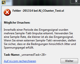

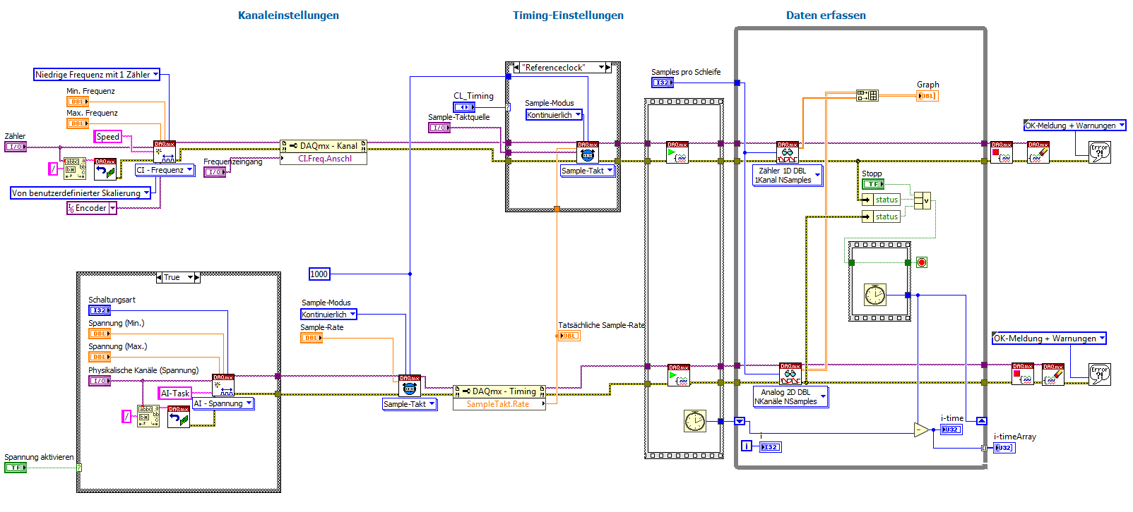

Zur Zeit versuche ich eine Applikation zu erstellen, die zur Messung von Spannung, Strom und Drehzahl eines Motors eingesetzt werden soll. Dazu steht mir eine NI USB 6341 DAQ zur Verfügung, wobei zwei analoge Eingänge und ein Zählereingang eingesetzt werden. Zur Synchronisierung der Analogen Eingänge mit dem Counter, verwende ich den AI-Sample Clock gleichzeitig als Referenz Clock für den Counter Task(Frequenzmessung). Die Drehzahl wird über einen optischen Encoder ermittelt, welcher am counter Eingang der DAQ angeschlossen ist. Der Encoder generiert 512 Impulse pro Umdrehung. Beim Motor ist eine maximale Drehzahl von ca. 7000 U/min zu erwarten.
Problem:
Die Messung funktioniert grundsätzlich ohne grössere Schwierigkeiten. Allerdings erscheint bei tiefen Drehzahlen (beinahe 0 U/min) eine Fehlermeldung. Ich denke das hat im allgemeinen damit zu tun, dass bei fehlender Rotationsbewegung, keine Impulse des Encoders zu triggern sind. Mir ist allerdings nicht klar wie ich das Problem lösen / überbrücken kann.
Fehlerbeschreibung:
Fehler -201314 bei AI_COunter_Test.vi
Mögliche Ursachen:
Innerhalb einer Periode des Eingangssignal wurden mehrere Sample-Takt-Impulse erkannt. Verwenden Sie eine Sample-Rate, die kleiner ist als das Eingangssignal. Wenn Sie einen externen Sample-Takt verwenden, stellen Sie sicher, dass er die Bedingungen hinsichtlich Jitter und Spannungspegel erfüllt.
Task-Name: _unnamedTask<2C>
Wurde jemand bereits mit einem ähnlichen Problem konfrontiert. Würde mich über jeden Tip freuen, der zur Lösung des Problems führt.
Danke und einen guten Rutsch ins Jahr 2019

Zitat:Allerdings erscheint bei tiefen Drehzahlen (beinahe 0 U/min) eine Fehlermeldung. Ich denke das hat im allgemeinen damit zu tun, dass bei fehlender Rotationsbewegung, keine Impulse des Encoders zu triggern sind.
Genau: wenn keine Pulse kommen, kann man auch keine Frequenz berechnen…
Zitat:Mir ist allerdings nicht klar wie ich das Problem lösen / überbrücken kann.
Einfach den Fehler abfangen und den Task neu starten…
Zu deinem VI:
Da ist eine RaceCondition drin: DeviceReset und CreateTask (für Analog) laufen parallel. Das könnte Probleme machen…
