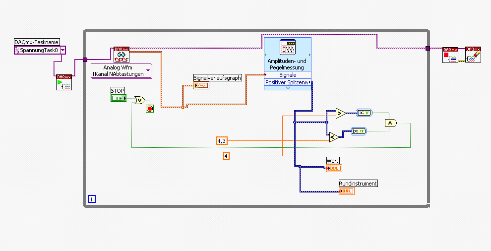

am besten ist, ich schildere einfach mein Problem:
Mein Main-VI startet ein Sub-VI. Das Sub-VI wird nur so lang ausgeführt bis es ein Wert X aus der DAQ-Schnittstelle erreicht ist. Danach gehts im Main-VI weiter.
Bis dahin alles wunderbar. Starte ich aber mein Main-VI erneut, interessiert mein SUB-VI aber überhaupt nich mehr ob der Wert X erreicht ist. Er wurde schon einmal erreicht und gut. Es beendet sich automatisch obwohl der Wer X nicht erreicht ist!
Warum das???
Ich vermute das irgendwo in einem (Puffer)Speicher der Wert noch gespeichert ist.
Wenn man ein normales VI startet und ein LED wird dabei angeschaltet, bleibt es ja auch leuchten wenn man das VI neu startet. (außer man setzt es manuell zurück) Ich denke das ist die selbe Ursache oder?!?
Standardwerte hab ich schon definiert, das bringt nix.
Auch "VI bei jedem Aufruf neustarten" bringt keine Abhilfe.
Kann mir jemand sagen wie ich es schaffe, das bei jedem Aufruf mein Sub-VI auch wirklich schaut ob der Wert X erreicht ist?
PS: wenn man das Main-VI beendet und neustartet funktioniert es wieder. Aber eben nicht wenn man es schon mal ausgeführt hatte und wieder startet.

Hallo, Martin,
soll ich jetzt hellsehen oder was?? Keine Ahnung, wie dein Code aussieht und wo dein Fehler liegen könnte.
Beachte mal Punkt 2 & 3 der Forenregeln.
MfG, Jens

Hast du in deiner Datenerfassung ein nicht-initialisiertes Schieberegister verwendet? Ich schätze mal, ja...
Ein nicht initialisiertes Schieberegister ist sowas wie ne Variable, d.h. das Schieberegister behält seinen Wert, bis das VI komplett aus dem Speicher verschwindet! Das ist oft sehr nützlich, hier aber nicht...am besten einfach ne Konstante am Schieberegister-Eingang (also vor der Schleife) anschließen!

Das klingt gut. Leider weiß ich nich genau was du meinst.
Hab mein Sub-VI mal drangehängt. Aber nach öffnen der DAQ habe ich nen Schleifentunnel, kein Schieberegister.
Könntest du dein Lösungsvorschlag genauer erklären? So recht verstehen tu ich den nich...Sad

schon ein wenig besser, aber für vollständige Analyse immer noch recht dünn.
Schieberegister verwendest du nicht, ist es also nicht. Gleich Screenshot oder noch besser VI hochgeladen, und Achim hätte sich seine Anwort sparen können.
Auch ich muss weiterhin raten: Was ist denn mit diesem Stop-Button? Ist das mglw. ein Übergabeparameter aus deinem Main-VI, so dass deine SubVI beim 2. Aufruf gleich gestoppt wird?
Ansonsten, lade deine VI's hoch! (Ich habe langsam keine Lust aufs Raten, dafür sind die Rätsel-Threads da).
MfG, Jens
EDIT: P.S.: Und erzähl am besten auch noch, welche DAQ-Hardware du verwendest.

Also,
hier wird ein PXI 6115.
im großen vi ist der aufruf für kalli_tophifi gleich am anfang in ner casestruktur (BBBTOP-HIFI). (wobei ich nich glaube das dieses vi helfen wird)
und der stop-button wird regulär gar nich genutzt. er is einfach nur ne möglichkeit manuell zu stoppen. (latch wenn gedrückt; an<->aus) wie nen lichtschalter. keine variable oder so...
ich hab die vi´s für lv8.0 gespeichert das es keine Probleme gibt. ausführen könnt ihr sie wahrscheinlich trotzdem nich weil sub-vi´s fehlen
und es ist noch einiges dran zu tun ich weiß....
