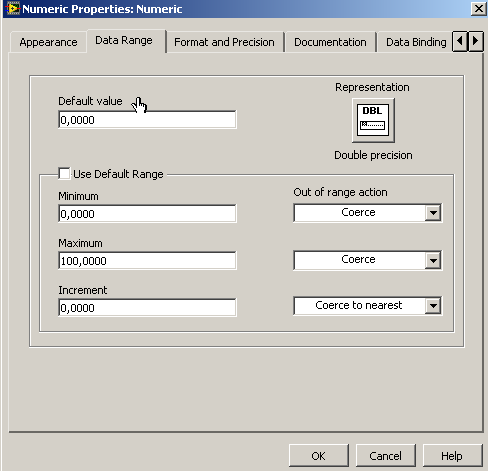

Alternativ gleich in den Eigenschaften des Array-Elements:

' schrieb:Alternativ gleich in den Eigenschaften des Array-Elements:
kleine Anmerkung: mit der Eigenschaft "Data Range" kann man nur eine Bedieneingabe außerhalb des angegebenen Bereiches unterbinden. Wenn aber der Wert des Bedienelements vom Programm aus vorgegeben wird, z.B über eine lokale Veriable, gilt die Bereichseinschräkung nicht. Man kann die Eigenschaft also nicht dazu verwenden, um einen im Programm berechneten Wert auf einen Bereich zu fixieren.
Die Funktion "In Range and Coerce" kann man sicher alternativ zur Eigenschaft "Data Range" verwenden. Das Umgekehrte gilt aber nicht.
