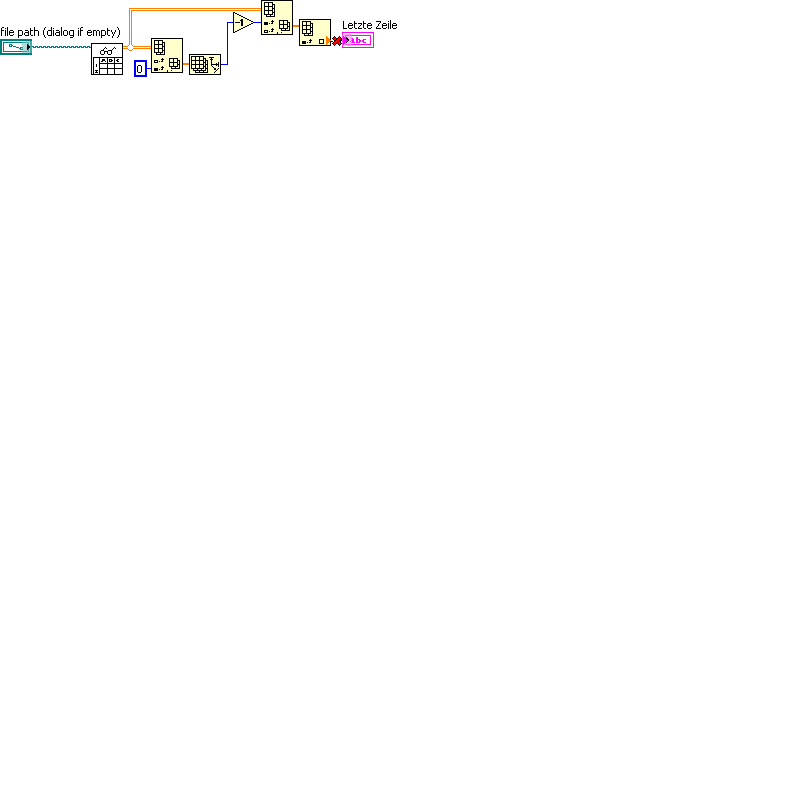

hallo,
ich bin nun schon sehr weit mit der Hilfe des Forums gekommen,jedoch stellt sich mir immernoch dieses eine Problem.
wie schaff ich es diese Tabelle (siehe VI) in eine Texttabelle abzuspeichern, dass diese das gleiche Format hat. Ich habe Version 8 und da ist "write to Spreadsheet"nicht polymorph: heißt es kann mein stringformat nicht schreiben.in Version 8.5 scheint dies jedoch möglich zu sein.
ich habe bisher nur die Option, sie als binärdatei zu speichern, jedoch ist da alles kreuz und quer.
das VI stammt von Y.P. Die Tabelle hat aber das gleiche Format wie die,die ich habe.
Ich will diese einfach nur speichern....aber wie? :'(

Bist du sicher, dass du das Vi meinst?? weil der nach "Read from Spreadfile (string) fragt, und ich hab nur ein "Read from Spreadfile"(ohne dass string dahinter steht. hab das mal geöffnet, siehe bild.
hm...eigentlich sollte der ja auch nicht lesen, sonder schreiben^^

Ups, das war ja noch das Bsp. vom letzten Mal (das nur für 8.5 geklappt hat).
Hier ist das richtige Bsp. für 8.0:
Sonstige .vi  Stringarray_speichern.vi (Größe: 18,65 KB / Downloads: 577)
Lv80_img

Ohhhhhhh....vielen dank Markus du bist ein Schatz *nichtschwulsei*
