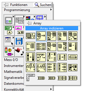

ich habe ein kleines Problem, auf dessen Lösung ich nicht komme.
Ich habe eine Tabelle 10x3 (Zeilen und Spalten), wie kann ich z.B. auf die 3. Spalte und 9. Zeile
zugreifen.
Ich habe versucht aus der Array-Platte rumzuspielen doch leider klappt es nicht auf ein einzelnes Indies zuzugreifen.
Im eingefügten Bild ist dargestellt wie ich die Tabelle einlese, aber wie man jetzt auf die einzelne Werte zu greifen kann, dass bekomme ich nicht hin.
Wäre super wenn mir jemand ein paar Tipps geben kann.

Nichts einfacher als das.

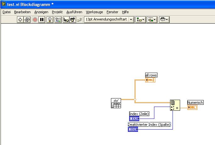

Tabelle Zeilen und Spalten einzel Auslesen
Danke für deine Antwort Schrotti.
Ich hatte es schon mit Array-Indizieren probiert, doch leider klappt es nicht.
Siehe Bild.
In der Numerischen Ausgabe wird kein Wert vom Array-Indizieren übergeben.
Ich füge ich mal mein Vi hinzu, vielleicht findet jemand den fehler.
Index (Zeile) oder Index (Spalte) sind negativ oder die Dimensionen sind kleiner als einer oder beide Indexe. Du weißt ja, der kleinste Index ist 0, nicht 1. Ansonsten muss dein VI funktionieren. Wenns nicht geht mach folgendes. Führ dein VI aus, rechtsklick auf "all rows" Datenoperation -> Aktuellen Wert als Standard, das gleiche für beide Indexe und dann nochmal hochladen.
