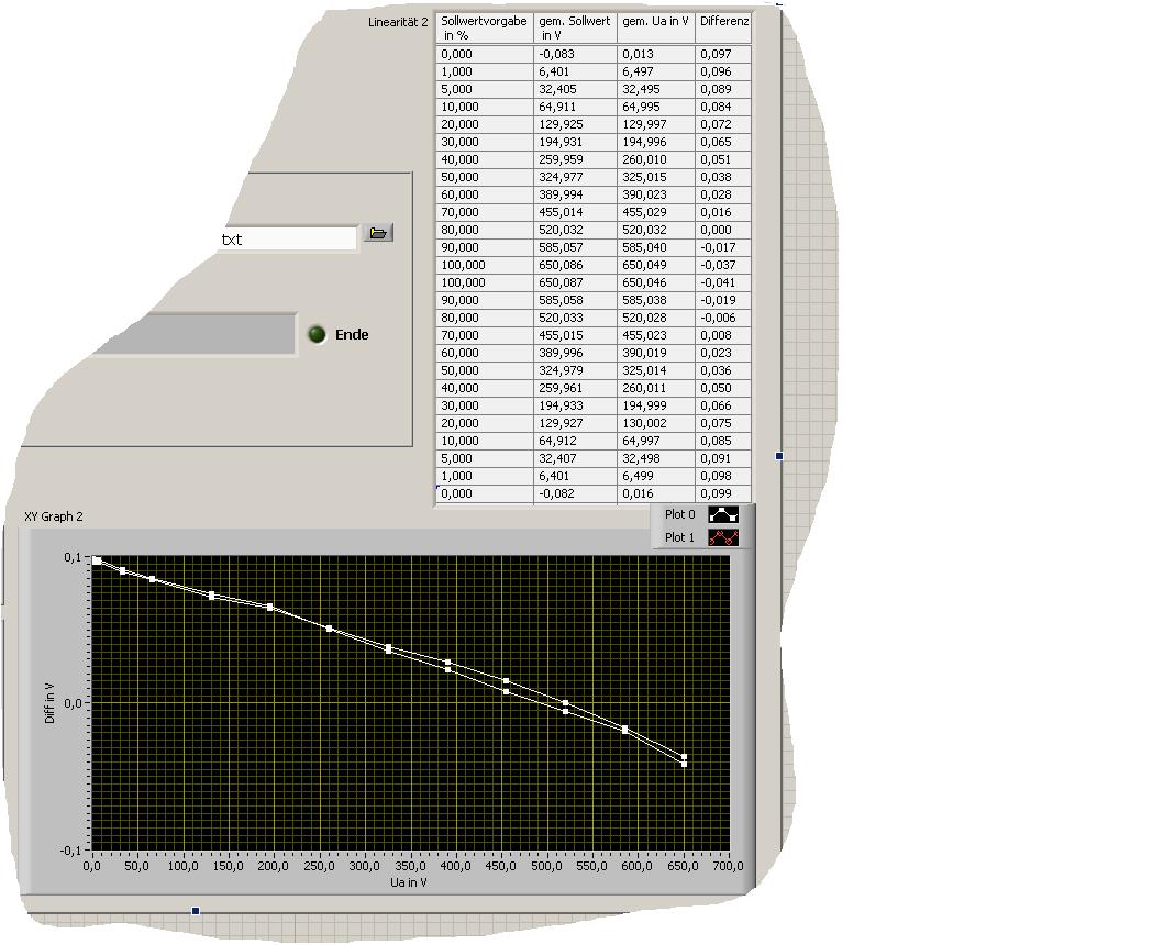

ich erfasse Messdaten und drucke diese über einen Report aus. Die Messwerterfassung erfolgt über 3x 1D-Array, welche ich dann über Buildarray zu einem 2D-Array zusammenfasse. Diese speichere ich in ein Spreadsheetfile und bilde über ein Express-Vi auf dem Frontpanel eine Tabelle. Das klappt wunderbar.
Nun bilde ich die Daten in einem XY-Graphen ab und hier liegt nun das Problem. Generell geht das alles, nur in einem speziellen Fall möchte ich die Tabelle in zwei Datenpakete teilen, daraus den Graphen mit zwei Kurven darstellen. Die Tabelle hat feste Sollwertvorgaben, siehe Anhang. Der Graph soll die Kurve 1 mit den Werten der Tabelle von Zeile 1...13 (0%...100%) erstellen und die Kurve 2 mit Werten von 14...26 (100%...0%)
Nun kenne ich hier keine Funktion, in der ich das lösen kann. Kann mir hier jemand weiterhelfen?

Hallo Alpenpower,
am einfachsten ist es wenn du die Arrays bevor Du sie auf die Graphen schreibst in der Mitte, also bei index 12 teilst. Um das teilen dynamisch zu machen, solltest Du die Länge des Arrays durch zwei teilen.
Zur erleuterung findest Du anbei ein Bsp. VI.
Das VI ist in LV 7.0!
Sonstige .vi  Split_Values.vi (Größe: 43,5 KB / Downloads: 343)
Gruß Ralf

also das Beispiel sieht vielversprechend aus. Ich werde das mal in meiner Anwendung
einbauen.
Vielen Dank für die Hilfe.
