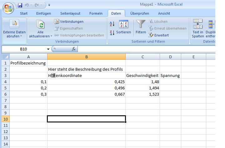

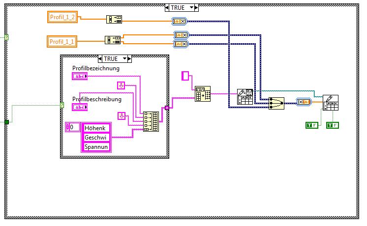

Hallo Zusammen,
kann mir jemand von euch sagen, warum ich in der zweiten und dritten Zeile einen Tab zuviel bekomme und somit nicht alles linksbündig ist?
Vielen Dank
Gruß Steffen

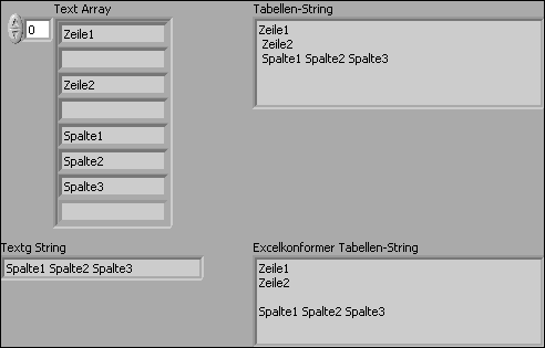

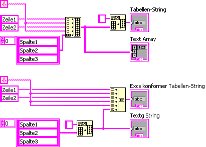

Zwischenergebnisse sind zum Spionieren gedacht^_^
Lv85_img
Sonstige .vi  ExcelTabellenText_zusammenbauen_lv85.vi (Größe: 12,57 KB / Downloads: 228)

So, und jetzt noch als Nachtrag die genaue Erklärung, was bei dir falsch läuft:
Array to Spreadsheet-File macht aus einem 1D-Array folgenden String:
"1. Element" - "Spaltentrenner (in der Regel Tab)" - "2. Element" - "Tab" - ...- "Tab" - "letztes Element"-Zeilenwechsel.
Dein 1D-Array besteht aus "Bezeichnung" - "Linefeed" - "Profilbeschreibung" - "Linefeed" - "Höhe" - "Geschw." - "Spannung"
Daraus wird logischerweise Bez-Tab-Linefeed-Tab-Besch-Tab-Linefeed-Tab-Höhe-Tab-Geschw.-Tab-Spg.
Noch Fragen hierzu?
' schrieb:Zwischenergebnisse sind zum Spionieren gedacht^_^
Und wenn du noch zusätzlich in der String-Anzeige auf den ''Codes-Anzeige-Modus (Rechtsklick...) umschaltest, wird es noch klarer.
