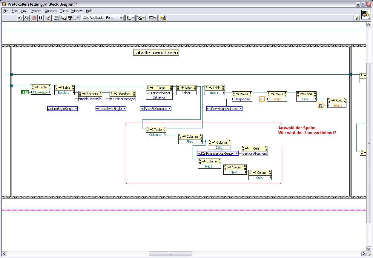

Hallo Zusammen,
wird schon langsam zur Gewohnheit meine Probleme zu posten, aber ich komm nicht wirklich weiter.
Ich generiere über ActiveX eine Tabelle, im Prinzip funktioniert alles. Jetzt geht es nur noch ums anhübschen..
Tabelle:
- 4 Spalten
- Zeilen dynamisch
- Tabellenüberschriften ind er ersten Zeile
Probleme:
- Horizontale Ausrichtung (Bsp.:rechtsbündig) in einer Zelle oder gesamter Spalte
- Textgröße in einer Spalte anpassen
... finde hierzu einfach nicht die passenden Knoten?!?
Im Anhang ein Screen-Shot des Bereichs den ich dafür angefangen habe...

Ein heißer Tipp bzw. gut gemeinter Rat:
Du musst ausnahmslos ALLE geöffneten Referenzen wieder schließen ("Columns", "Rows", "First", "Next", "Cells", "Borders", "Range", usw. ...). Wenn du das nicht machst, bleibt nach dem Ende deiner Aktion bzw. nach dem Beenden von LabVIEW die Word-Applikation als Prozess im Taskmanager erhalten. Wenn du Word dann häufig aufrufst, kriegst du mit jedem neuen Word-Start einen neuen Prozess im Taskmanager und irgendwann hast du zuviele und dein Betriebssystem hängt sich auf!
