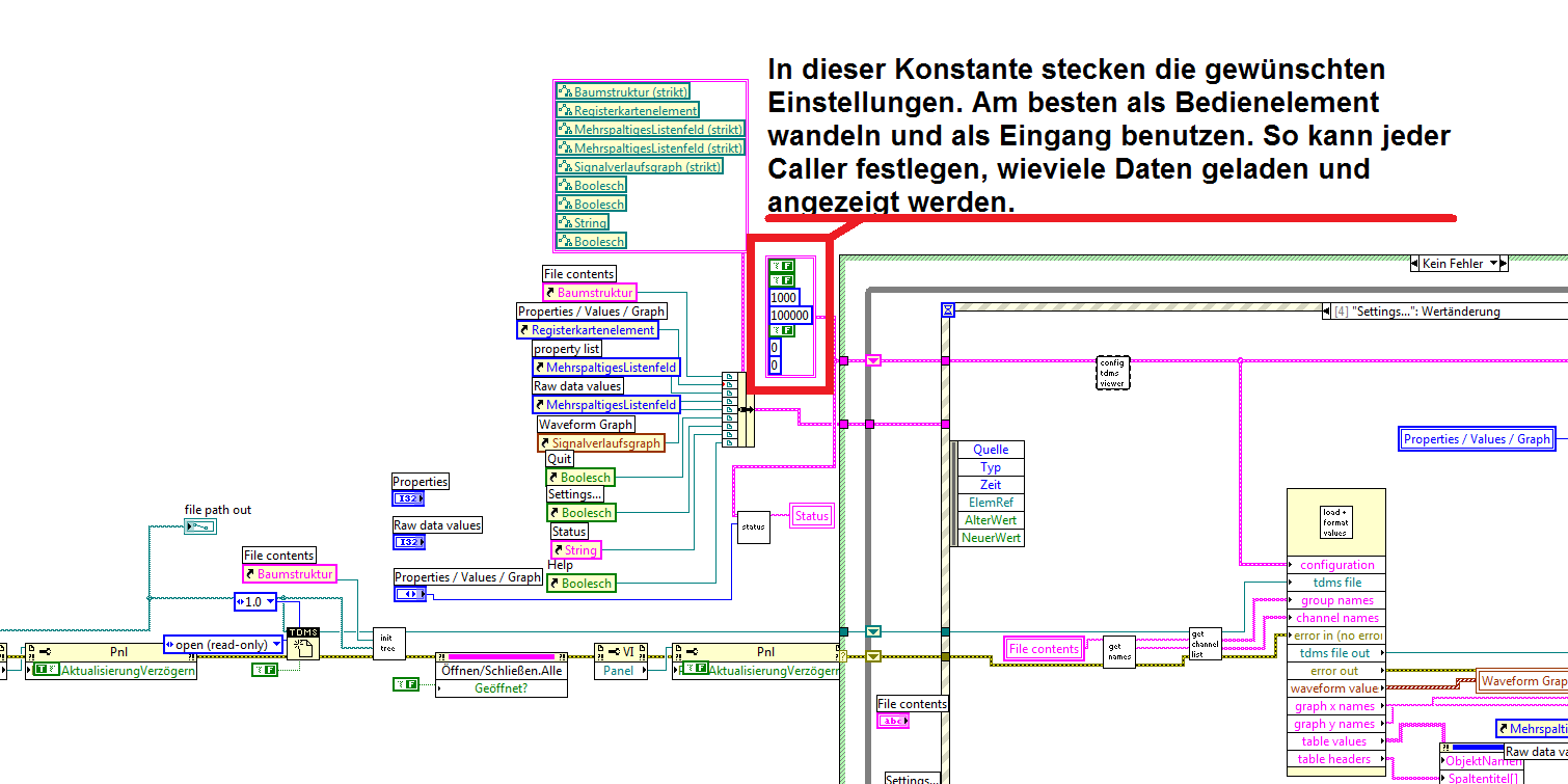

Hallo an alle Labview Experten,
ich benutze den TDM Monitor immer um mir kurz ein Bild vom Signalverlauf zu machen. Kennt einer von Euch eine Möglichkeit, dass er immer so eingestellt ist, dass alle Werte geladen werden und es nicht manuell ausgewählt werden muss?
Danke für Eure Hilfe

Die Möglichkeit ist seitens NI nicht vorgesehen, allerdings kannst du das VI nach belieben anpassen. Wenn du das original nicht anfassen willst, so speichere dir eine Kopie, benenne sie um und biege es dir zurecht.

vielen Dank für die schnelle Hilfe, funktioniert!
