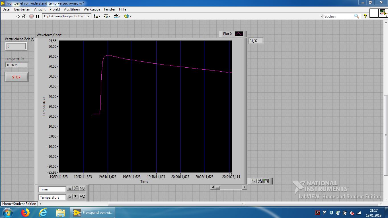

Hallo liebe Community,
für ein Projekt führen wir mit Hilfe von Labview und dem DAQ-Assistent eine Temperaturmessung durch. Ziel ist es das Abkühlverhalten von Kaffee darzustellen. Hierbei wollen wir den Abkühlvorgang für circa eine Stunde aufzeichnen.
Allerdings zeigt der Graph nach einer Stunde nur die Werte der letzten 15 Minuten an und auch wenn die Daten exportiert werden fehlen die Temperaturwerte der letzten 45 Minuten.Bahn
Kann es sein, dass die Daten nach einer Bestimmten Zeit überschrieben werden??? Gibt es nur eine bestimmte Dauer für die Labview Daten aufzeichnen kann???Blink
Anbei noch ein Screenshot von unserem VI und dem Frontpanel:
Vielen Dank im Voraus für die Rückmeldung!
Liebe Grüße
Katrin

Hallo Katrin,
Zitat:Allerdings zeigt der Graph nach einer Stunde nur die Werte der letzten 15 Minuten an und auch wenn die Daten exportiert werden fehlen die Temperaturwerte der letzten 45 Minuten.
Ich sehe nirgends einen Graph. Und ich sehe nirgends einen Programmteil, der sich um das Speichern der Daten kümmert…
Zitat:Anbei noch ein Screenshot von unserem VI und dem Frontpanel:
Mal überlegen:
Du gehst zum Doktor und sagst: "Ich habe da mal ein Foto von der Stelle, wo es weh tut. Helfen Sie mir bitte!"
Was meinst du wohl wird der Doktor antworten?
Einfache Lösungen des Problems:
1. Du verwendest einen Chart statt eines Graphen. Dieser Chart bietet bestimmte Möglichkeiten, z.B. das Einstellen der Historienlänge. Damit könnte man arbeiten.
2. Du speicherst deine Daten wirklich mal. Sowas macht man üblicherweise während der Messung. (Oder wie reagierst du, wenn dein Rechner innerhalb der Stunde Messdauer abstürzt? Dein Experiment kann man ja schnell mal wiederholen, das ist aber nicht immer so…)
3. Schaut euch doch einfach mal die BeispielVIs an, die LabVIEW in großer Menge mitbringt!

RE: Temperaturmessung mit DAQ-Assist - Temperturwerte werden überschrieben
Lieber Gerd,
vielen Dank für deine Rückmeldung!Dais
Zitat: Ich sehe nirgends einen Graph.
Siehe Anhang Nr2) oder wie würdest du dieses "Ding" nennen?
Zitat:Und ich sehe nirgends einen Programmteil, der sich um das Speichern der Daten kümmert…
Ja, genau das wird bestimmt unser Problem sein. Leider hab ich jedoch - wie du vielleicht schon gemerkt hast - überhaupt keine Ahnung von Labview. Wir waren froh, als wir endlich unsere Messung durchführen und die Daten exportieren konnten, allerdings konnten die Werte über die Messdauer von ca. einer Stunde nicht vollständig exportiert werden.
zu Punkt 2) Und wie funktioniert das?Bahn
zu Punkt 3) Bei unserem VI handelt es sich um ein Beispiel-VI. Wie finde ich nun das richtige Beispiel-VI, welches die Messdaten speichert? Meine Internetrecherche hat bisher nichts sinnvolles ergeben.
Vielen Dank im Voraus!Blush

Hallo Katrin,
Zitat:Siehe Anhang Nr2) oder wie würdest du dieses "Ding" nennen?
Da steht klar und deutlich "Waveform Chart". Das ist etwas komplett anderes als ein "Waveform Graph"!
Die Unterschiede werden in der LabVIEW-Hilfe genannt…
Zitat:Und wie funktioniert das?
Indem man Daten selbst in eine Datei speichert.
Es gibt da eine Palette, die sich nur um Dateioperationen kümmert…
Zitat:Wie finde ich nun das richtige Beispiel-VI, welches die Messdaten speichert? Meine Internetrecherche hat bisher nichts sinnvolles ergeben.
Warum schaust du nicht einfach mal ins Hilfe-Menü von LabVIEW?
Es gibt da einen "Beispielfinder"… Wall
Zitat:überhaupt keine Ahnung von Labview
Da hast du ja Glück, dass es die LabVIEW-Hilfe gibt.
Und den Beispielfinder.
Und die ganzen Links in meiner Signatur!

Zitat:Da steht klar und deutlich "Waveform Chart". Das ist etwas komplett anderes als ein "Waveform Graph"!
Ob das Diagramm "Chart" oder "Graph" heißt ist mir grundsätzlich egal ;-)
Fakt ist, es handelt sich um ein Tempertur-Zeit Diagramm, welches einen GRAPH ausgibt. Und genau das wollte ich damit sagen.
Natürlich gibt es die Labview-Hilfe. Wir haben natürlich auch da schon nachgeschaut. Ich dachte nur ich schreibe in das Forum, weil es vielleicht jemanden gibt, der das selbe Problem hatte und bereits eine Lösung gefunden hat.
Zu sagen: "Schau in der Labview-Hilfe" bringt mich aktuell nicht wirklich weiter.
Trotzdem danke ;-)
Hallo HTWSaar (ehemals Katrin ?),
Zitat:Fakt ist, es handelt sich um ein Tempertur-Zeit Diagramm, welches einen GRAPH ausgibt. Und genau das wollte ich damit sagen.
Falsch!
Charts und Graphen geben PLOTs aus!
Bitte einfach die Terminologie aus der LabVIEW-Hilfe verwenden…
Hier mal ein Blick in die Kontexthilfe zum Chart:
(Hey, die Kontexthilfe verweist ja direkt auf ein BeispielVI!)
Zitat:Wir haben natürlich auch da schon nachgeschaut.
Dann habt ihr beim Chart bestimmt auch schon was über die oben erwähnte Historie gelesen!?
Und euch Gedanken dazu gemacht!?
Oder euch mittlerweile die mitgelieferte Beispiele angeschaut zum Thema "Daten in Dateien speichern"?
