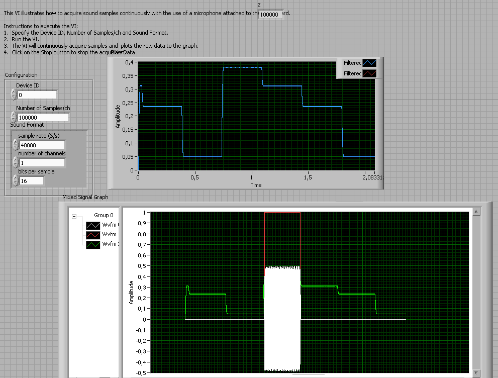

Vielen Dank für die Antwort, Mein Problem mit der Zeitachse ist, daß die Daten komplett asynchron aufgenommen werden, ich aber trotzdem möglichst sämtliche Daten Auswerten möchte, sonst hätte ich vielleicht einfach einen Trigger verwendet und ab dann die Konstanten Zeiten.
Ich hab jetzt eine Lösung gefunden indem ich erst den Betrag des Signals nehme und dann tiefpass filtere. Dann habe ich sauber die Stufen. Dann habe ich mit dem VI "Mask und Limit testing" ein logisches Signal erzeugt, während die Amplitude in einem bestimmten Bereich ist. Das scheint auch ganz gut zu funktionieren.
Mein nächstes Problem ist nun, wie kann ich das Quell-Array in 4 Einzelne aufteilen entsprechend den True-Signalen die mir das "Mask und Limiting" Vi liefert?
Testhalber habe ich einfach mal das Eingangswaveform mit den Einzelnen Signalen multipliziert und dann die FFT gemacht um die Temperaturdaten zu bekommen.
Allerdings müßte das doch recht rechenaufwendig sein, weil die fft dann ja immer einen kompletten Puffer bearbeiten muß, also ein array mit meistens 0-en und nur in kleinen Berreichen Daten.
Es muss doch eine einfache Möglichkeit soetwas wie einen analogen Demultiplexer zu erstellen, ich bin da aber noch nicht ganz sicher wie.
Falls dafür jemand einen Tipp hätte wäre ich auch sehr dankbar.
In dem Bild sieht man das gefilterte Stufensignal und in dem linken Chart das logiksignal für die unterste "Stufe" des Signals.
Vielen Dank

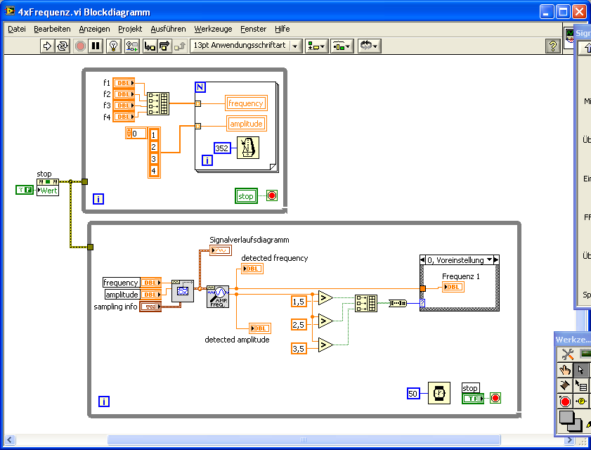

hier ist ein einfaches Beispiel -- vieleicht hilft es.
Edit:
Du musst den Messzeitpunkt noch anpassen. Eine Schleife dauert 50ms. Zu einem Zeitpunkt ändert sich die Amplitude, im nächsten Schleifendurchgang kannst Du Amplitude und Frequenz messen ( Übergang ist dann vorbei). Ob die Zeiten passen musst Du selber rausfinden.
Lv82_img

@Peter04: Vielen Dank für den Tipp, das mit den Nullen entfernen funktioniert schon mal, mit der Index Array Variante muss ich mich noch vertraut machen.
@kpa: Danke für das Beispiel, ich werde es mir mal genau anschauen müssen, aber mir scheint, dass es die Lösung für mein Problem enthält.

Ich bin immernoch daran, dem Beispielprogramm von kpa zu folgen. Das Problem ist allerdings, daß die Auswertung über diese "Extract single Tone" VI bei meinem Signal nicht richtig funktioniert, weil es, da es ein Rechtecksignal ist, stark überschwingt und die Amplitude schlecht messbar ist.
Die sache mit dem Gleichrichten + Tiefpass funktioniert ja gut zum selektieren, nur bekomme ich es nicht recht hin, das ind das VI von kpa zu integrieren.

Das Bild zeigt nocheinmal, daß die Amplituden-Kanalumsetzung wenigstens grundlegend funktionsfähig ist.
