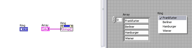

Ich habe jetzt mal nicht dein VI fertigprogrammiert aber mal ein paar Screenshots gemacht wie es geht.
Rechtklick auf dein Ringmenüelement im Blockdiagram --> create Property Node --> Strings[]
Dann kannst du ganz einfach mit einem Stringarray deinen Ring füllen.
