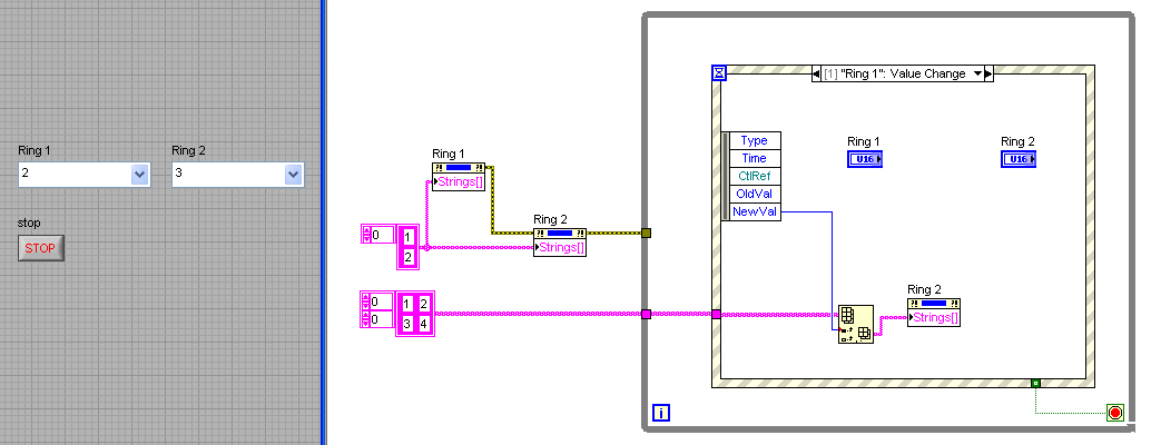

ich möchte mehrere Textrings haben, die voneinander abhängig sind. Dh. die angezeigten Textring-Objekte im Textring 2 sollen abhängig vom ausgewählten Textring-Objekt aus Textring 1 sein. Je nach Auswahl des Objektes am Textring 1 sollen unterschiedliche Auswahlmöglichkeiten am Textring 2 erscheinen. Je nachdem was man bei Textring 2 auswählt, sollen sich die Auswahlobjekte am Textring 3 ändern usw. .
Ich hoffe ihr könnt mir mit einem Beispiel-VI helfen.

(26.01.2012 20:38 )YYYs schrieb:  Ich hoffe ihr könnt mir mit einem Beispiel-VI helfen.
Bitteschön:
10.0 .vi  Ring.Abhaengig.vi (Größe: 12,24 KB / Downloads: 209)
Und beliebig erweiterbar Smile
