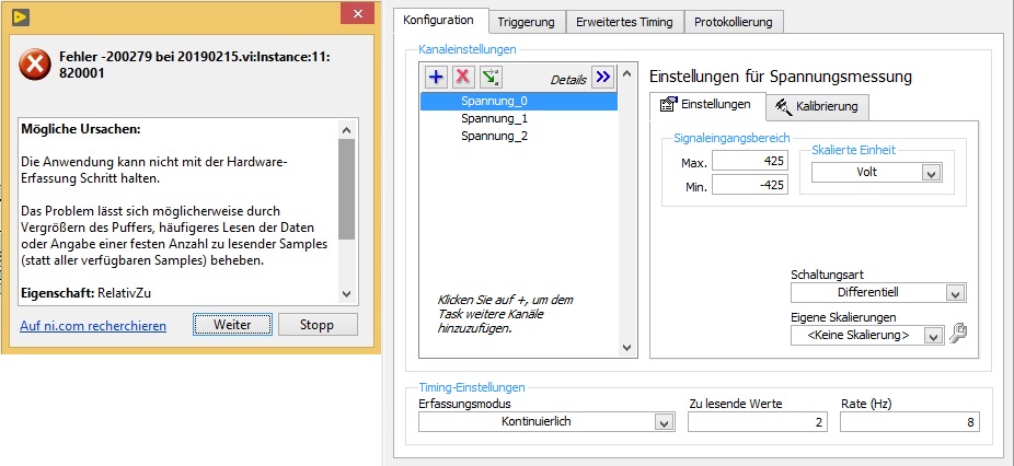

Moin Leute,
ich bin ziemlich neu mit Labview und dem ganzen.
Folgendes, ich habe hier Module zum Strom(9246) Spannung(9225) und Temperatur(9210) messen und alle sollten eig. in der While-schleifen Zeit(veränderbar) den aktuellen Wert ausgeben nur das klappt nicht so wirklich.
Bin dann zu den Timing Einstellungen gegangen und hab da bisschen versucht.
Ich verstehe auch nicht die Erklärung/Hilfe von NI und wenn ich was eingebe kommen Fehler oder die Zeiten stimmen hinten und vorne nicht.
Also wie gesagt die Module sollen den aktuell gemessenen Wert nach x Sekunden ausgeben, wobei die While-schleife die Zeit vor gibt.
Also wenn ihr da eine Hilfestellung oder Tipp habt wäre ich dankbar.

Hi bachatero,
was hast du denn bisher probiert? Und wo genau tauchen welche Fehler auf?

Erstmal danke für die Antwort.
Also die Schleife läuft gerade auf 250ms und dazu habe ich im Modul bei den Timing Einstellung diese vorgenommen und dann bekomme ich diesen Fehler. (Angaben im Bild)

Hallo bachatero,
es gibt zwei Möglichkeiten, um Samples "zeit-koordiniert" von DAQmx zu lesen:
1. Man nimmt eine Schleife und gibt hier ein Schleifentiming vor. Dann holt man Werte per Einzelwertabfrage.
2. Man nimmt eine Schleife OHNE ein Schleifentiming vorzugeben. Dann stellt man "kontinuierliche" Messung und eine Samplerate bei DAQmx ein, und fragt dann eine genau definierte Sampleanzahl bei DAQmxRead ab. Das Produkt aus Samplerate und Sampleanzahl ergibt dann die Iterationszeit.
Leider hast du 1 und 2 miteinander vermischt - und bekommst eine entsprechende Fehlermeldung…

Zitat:Ich würde es gerne mit der Einzelabfrage machen deshalb Frag ich
Wenn du "Einzelwertabfrage" (single sample on demand) machen willst, musst du genau das im DAQAssi auswählen!

was wäre denn falsch daran das mit Einzelwertabfrage zu machen?
Wo denn da genau ich finde nur Erfassungsmodus 1 Wert auf Anforderung und den darf ich nicht auswählen ich kann nur Kontinuierlich oder Endlich an wählen.
Ich hab mal ein vereinfachtes Programm mit angehängt, so läuft er halt auf 1sek immer durch wobei ich auch nicht ganz verstehe wieso weshalb
