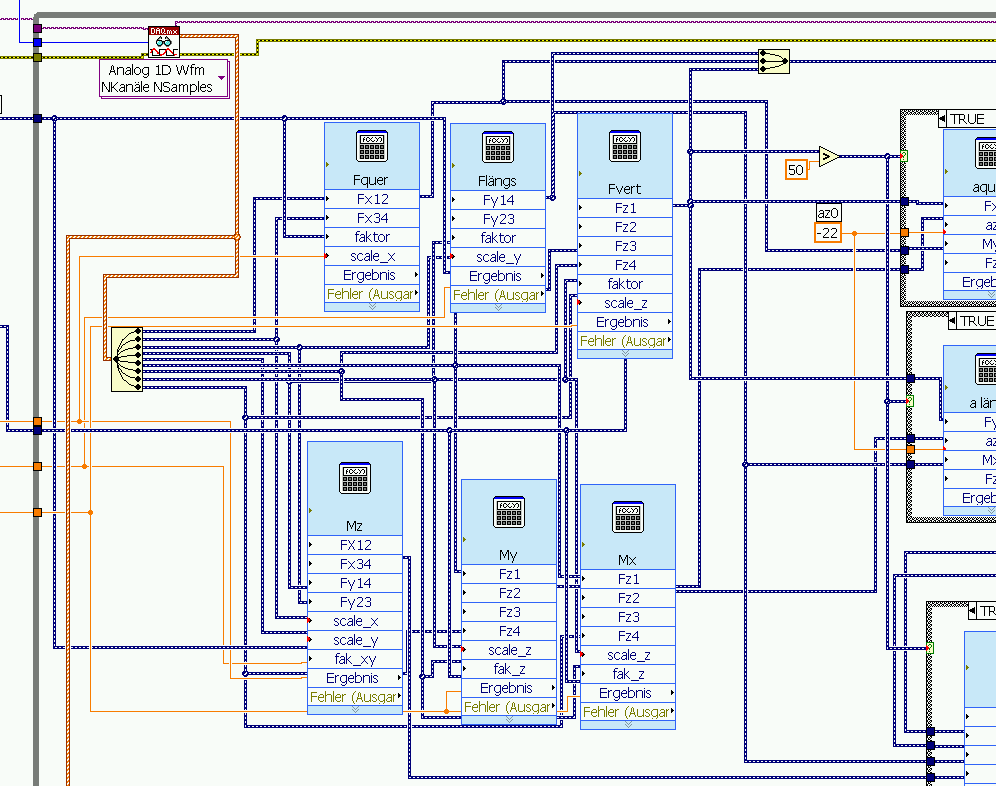

Guten Tag,
ich soll das folgende VI meines Vorgängers neu schreiben. Auch wenn das VI eigentlich nichts zur Sache beiträgt möchte ich es euch nicht vorenthalten.
Naja ... alles halb so wild.
Ein etwas fragwürdiges Konzept soll ich aber beibehalten, nach dem Motte "Never touch a runnig System". Und zwar wurde der Task im MAX erstellt: Continuous Mode/100 Samples/1k Sampling Rate (ich glaub das sind die Standardparameter). Im VI wird aber dem Timing.vi eine Rate von 200Hz vorgeschrieben und im Read.vi werden 20 Samples pro Iteration verlangt. Ich nehme an die Angaben im VI gewinnen weil sie später gemacht werden.
Was mir jetzt fehlt ist ein Argument (mindestens eins) warum das Murks ist und warum ich den Task lieber händisch im VI erstellen sollte. Oder stören sich die beiden Angaben garnicht?
Gruß dimitri

' schrieb:Gibt's hier was neues? Unsure
Ich hab's einfach so gemacht wie ich es für richtig halte: Nämlich den Task im VI zu erstellen. Kleiner organisatorischer Vorteil: Wir bekamen ein paar neue LV-Rechner und so musste nicht jedes mal erst der/die Task(s) im MAX erstellt werden, sondern meine VIs liefen einfach.
Wahrscheinlich ist LV so schlau und diese doppelte Angabe verschiedener Timingparamter ist garnicht so tragisch. Auf jeden Fall aber unschön ...
