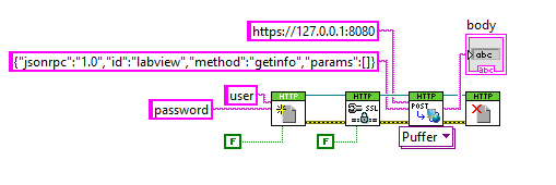

hier ein kleine Anleitung um anderen die Fehlersuche zu ersparen. Sie löst die in der Dokumentation unerwähnten Fehler ( LV 2013 ):
363507
363529
363514
Es geht darum, auf einen TCP-Port zuzugreifen, der selbst erstellte Zertifikate ( openssl genrsa ) verwendet ( bei mir Bitcoin-Daemon ). Ohne SSL geht der Zugriff so:
Mit SSL geht der Zugriff so:
vergisst man "Server prüfen" = false, so erscheint der Fehler 363507
vergisst man "https://" im String, so erscheint manchmal Fehler 363529, aber manchmal auch Fehler 363514
