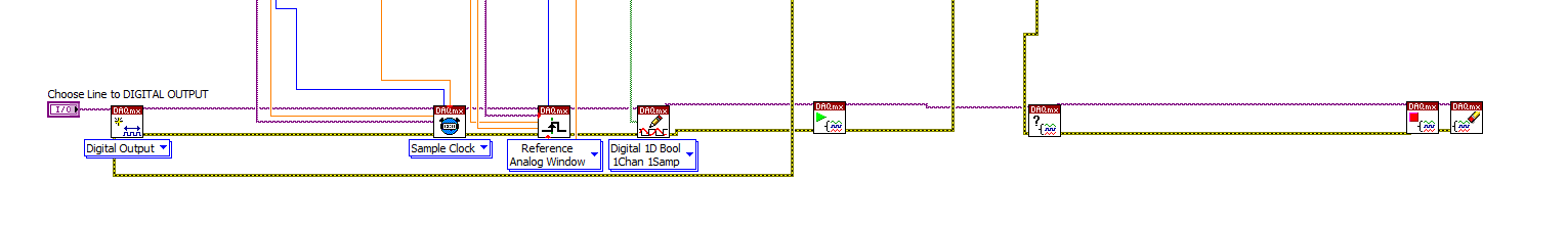

in meiner Forschung (Uni/Student) führe ich Experimente in einer geschlossenen Anlage durch, in der der Druck über die Zeit (Datenrate: 250 kHz Druck: bis 30 MPa) in einem Zeitraum von 500 ms aufgenommen wird.
Das triggern der Datenaufzeichnung führe ich hiermit aus:
Sprich: Das Volt Signal des Drucksensors (PCI-6133/ai1) geht in das DAQmx (Reference Analog Window), dort gibt es das Top und Bottom Fenster. Ist das Volt Signal außerhalb des Fensters, soll die Datenaufzeichnung getriggert werden.
Jetzt will ich diesen Trigger abgreifen, ihn als TTL über die PCI-6133 ausgeben und damit z.B. einen Laser, eine Zündspule oder eine Highspeed Kamera.
Meine Frage: Geht das überhaupt? Und wenn ja wie?

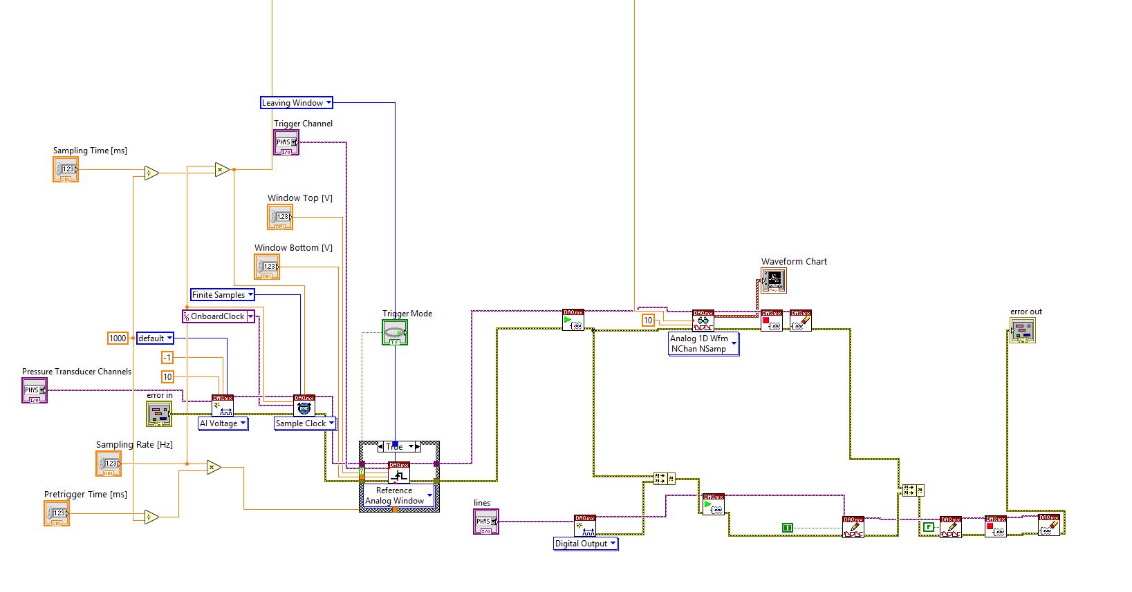

Soweit ich das "begriffen" habe wird im "DAQmx Trigger vi (Reference Analog Window)" der Trigger ausgelöst und wie viele Datenpunkte schon vor dem Trigger mit aufgezeichnet werden.
In meiner naiven Vorstellung würde ich jetzt einfach das passende Terminal für "Trigger Signal" nehmen und es auf einen anderen Ausgang legen. Aber das scheint ja nicht so leicht zu gehen.
Dann hab ich versucht, den Trigger einfach zwei mal zu erzeugen:
Das hat aber leider auch nicht geklappt (Error -200452 occured at DAQmx Reference Trigger. Possible Reasons: Specified property is not supported by the device or is not applicable to the task).
Ich hoffe ihr habt noch ein wenig Geduld mit mir und könnt mir helfen Wink
Wenns hilft, hab ich die ursprüngliche SubVI nochmal mit angehängt.

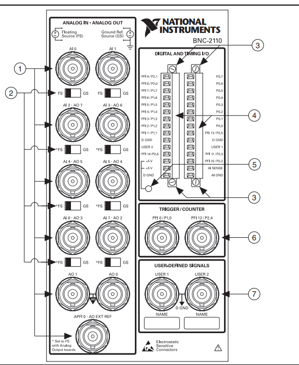

Laut routing Tabelle kann ich AnalogComparisonEvent zu Dev1/ai/StartTrigger routen
Laut BNC-2110 Manual ist PF0 der ai/StartTrigger?
(Aber warum ist PFI0 dann zusätzlich in der Routing Tabelle ohne Verbingung angegeben?)
In der Programmierung muss ich dann nur AnalogComparisonEvent auf PFI0 routen? Ohne weitere Bedingungen?
