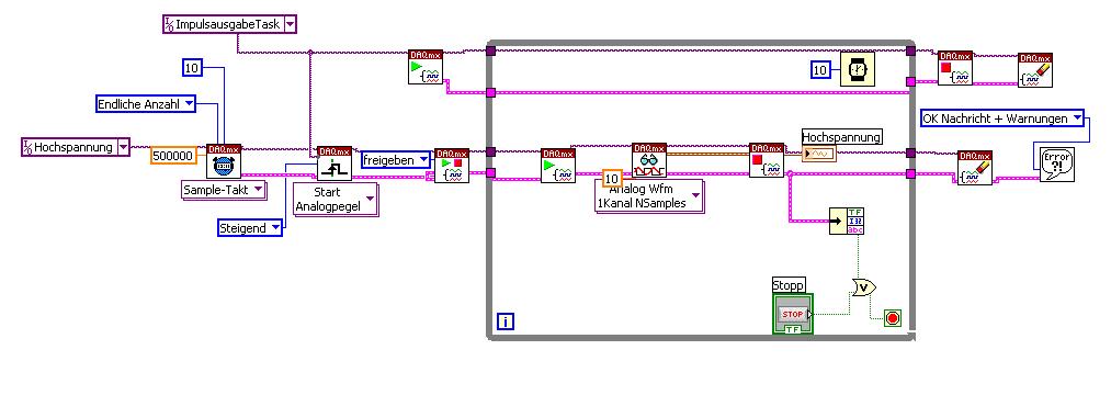

Ich nütze den Analog Eingang AI0 für mein Eingangssignal, nun möchte ich das Signal Triggern so dass es stabil ist, dies habe ich bereits per Counter0 probiert aber leider nicht hinbekommen.
Wie ist dies möglich?
Das Signal alleine (ohne Trigger) kann ich einlesen, sobald ich es aber versuche zu triggern kommen immer tausend Fehler.
Ich nütze die NI-6250 PCI-Karte.

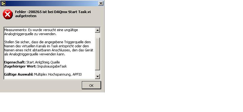

Na ich habe wie oben beschrieben die PCI-Karte 6250. Dort will ich nun an einem Analogeingang (AI0) ein Analogsignal einlesen und in LV in einem Graph darstellen. Ich nütze hierzu den von mir im MAX definierten Task in dem ein Kanal (AI0) hinterlegt ist. Dazu nützte ich das VI DAQmx lesen in einer Schleife. Das Signal hatte ich dann auch in meinem Graph zur Anzeige bekommen. Nur leider lief es durch und das Signal bleibt nicht stabil stehen. Daher dachte ich das ich als Trigger für mein Signal den CTR0 PFI12 der Karte nützen kann um das Signal darauf zu triggern so dass es nicht mehr floatet.
Geht aber nicht, nun zeigt mein Graph nichts mehr an und ich erhalte beim VI Task starten von meinem Triggersignal

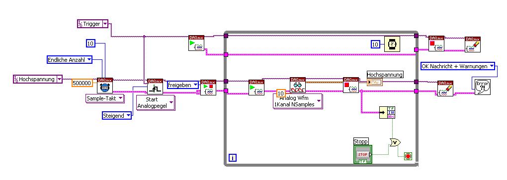

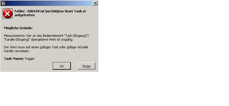

Triggern von AI0
Sorry, es tritt der oben genannte Fehler nicht mehr auf, sondern am Task Starten vom AI0, (getriggert mit CTR0), einlesen.

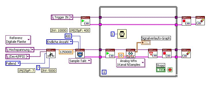

Hi, danke Jens,
habe mittlerweile das Problem selbst lösen können. So geht es!
Habe oben schon ausgeführt für was ich den Trigger benötige.
