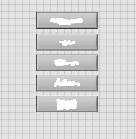

Hi Leuts,
kann ich eine strikte Typdefinition aus mehreren Schaltelementen gleichzeitig erstellen?
Ich habe hier in einem Frontpanel mehrere Schalter angeordnet, gleiche Größe gemacht und gruppiert. Es gelingt mir aber nicht, aus der ganzen Gruppe eine (strikte) Typdefinition zu machen, ich kann immer nur einen einzigen Schalter auswählen.
Geht das überhaupt oder geht das garnicht?

(10.01.2013 00:29 )Hasenfuss schrieb:  Geht das überhaupt oder geht das garnicht?
Hi Hasenfuss,
stricte Typ Defintionen gehen nur mit einem! Datentyp. D.h. in deinem Fall am besten einen Cluster zu verwenden, um dort deine Schalter unterzubringen. Den Rahmen des Cluster kann auch - falls er stören sollte - transparent gemacht werden. Somit hast du alle Schalter mittels des Clusters strict typsiert.
Beste Grüße,
NWO
