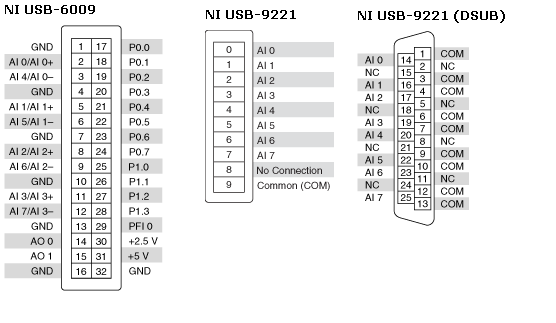

Ich les mir jetzt die Spezifikation nochmal durch und kann dann doch einen NI USB-9221 zur Simulation nehmen, oder? Ich weiß nun nicht die Unterschiede zwischen den 9xxx-er. Mein Problem ist siehe Anhang. 6009 hat viel mehr Leitungen, aber laut http://sine.ni.com/nips/cds/view/p/lang/de/nid/201987 nur 8 (analoge?) Kanäle. Reicht dann doch der 9221? Oder doch 9221 (DSUB), der aber immernoch nur 25 anstatt 32 hat?
//edit
Habe ich das richtig so verstanden: Ich nehme einen 9221 mit 8 analogen Signalen, die alle von 0 bis 5 V Signale senden.
Allerdings weiß ich nicht, was ich bei Timing-Einstellungen (Abtastrate) eingebe und bei Schaltungsart kann ich nur RSE oder <Auswahl durch NI-DAQ> wählen, aber auf der NI Seite steht was von SE/4 DI.

Die USB-6221 findest du nicht unter den USB-Karten, sondern bei den M-Serien Karten. damit bist du wesentlich näher bei der 6009.

' schrieb:Die USB-6221 findest du nicht unter den USB-Karten, sondern bei den M-Serien Karten. damit bist du wesentlich näher bei der 6009.
Alles klar, gefunden. Aber warum ist der 6221 dem 6009 näher?
In der Spezifikation steht etwas von 8 Kanälen (AI0-7) und das hat 9221 auch. Oder sind die restlichen Leitungen so interessant, da 9221 doch weniger anbietet? Wenn ich aber meinen "Hardwareverdrahter" frage, ob er nur AI0-7 nutzt, sollte 9221 auch gehen, oder?

Hast du dir mal auf ni.com die Produktbeschreibung zur USB-9221 angeschaut? Hat aber so gar nichts mit der USB 6009 zu tun. Eingang bis 60V..., AI "nur" Single-Ended..., dafür jeder Kanal unabhängig bis 800kS/s...
Glaub mir einfach, die B-Serie (6008/6009) ist von der Funktionalität beim Programmieren am ehesten mit den M-Serien-Karten verwandt. Aber B-Serie ist halt nicht simulierbar. Somit kann man sich halt erst mal mit einer M-Serien-Karte behelfen (aber nicht die Einschränkungen der 6009 vergessen!). Da stehen dann halt so Karten wie z.B. 6221 oder auch 6210/6211 etc. an.
