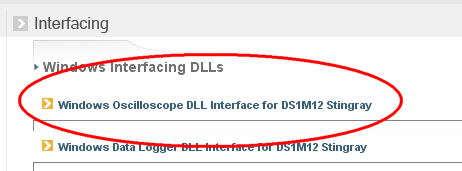

Deine Antwort enttäuscht mich ein wenig. Laut eigener Aussage hast du meine ersten Links zu UBS-Instruments schon gekannt. Im Link Interfacing kann man sich doch die DLL runterladen...
Einfach mal probehalber gemacht, Installation durchgeführt und zack, schon hast du deine Beispiele für LV:
Und zur endgültigen Klarstellung: Mit diesem Teil kommuniziert man per DLL, und das ist dann auch der Treiber.
LV bietet zum Glück die Möglichkeit, Funktionen in DLLs (mit einigen Ausnahmen) aufzurufen. Und nichts anderes wird dann in diesen Bsp-VIs mitgeliefert, nämlich nur schön brav eine Reihe von VIs, die halt jeden DLL-Aufruf enthalten. Das kann man dann quasi als LV-Treiber bezeichnen, auch wenn im Detail diese Aussage natürlich verkehrt ist.

' schrieb:Deine Antwort enttäuscht mich ein wenig. Laut eigener Aussage hast du meine ersten Links zu UBS-Instruments schon gekannt. Im Link Interfacing kann man sich doch die DLL runterladen...
[attachment=40381:Image01.png]
[attachment=40382:Image02.png]
MfG, Jens
Hallo Jens,
habe es ausprobiert. Kann mir jetzt die Beispiel VI´s anschauen. Vielen Dank!
Ich dachte es existiert eine EXE Datei als Treiber so wie ich es kenne aus den gängigen Softwareinstallationen.
Habe keine Ahnung von DLL´s und deren Aufrufe mittels CLF-Knoten.
Habe mal noch eine Frage, um jetzt die Signale des Waveform Generators zu benutzen und um diese zum Bsp. in meinem geschriebenen VI zu filtern muss ich eines dieser Example-VI´s in meinem Programm mit einbinden?
