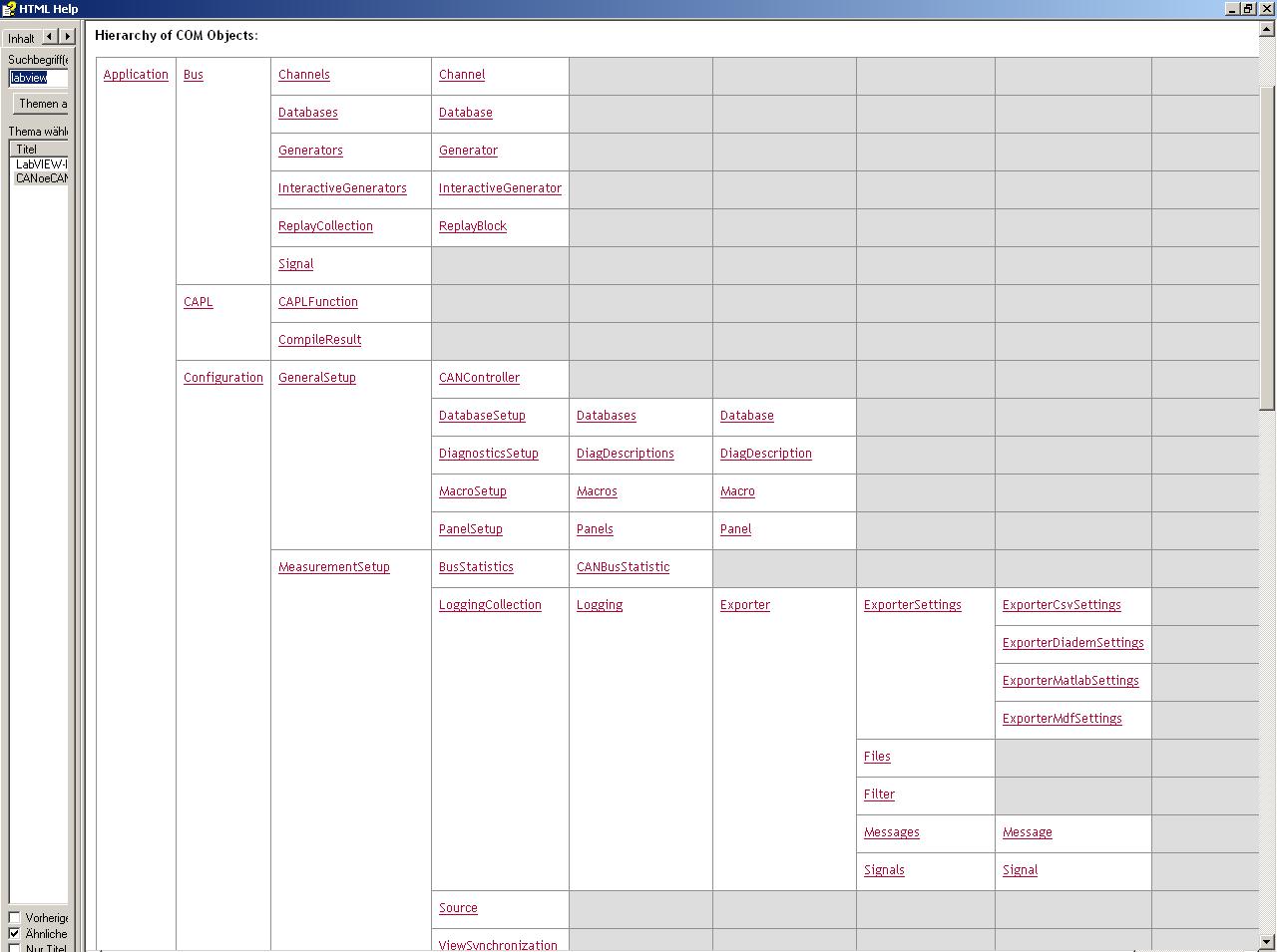

Hallo Leute,
ich versuche gerade über Activex eine Nachricht die über eine CANCARDXL in Canoe gemessen und angezeigt wird, zurückzulesen. Leider war ich bis jetzt nicht sehr erfolgreich. Hab im Internet nach Beispielen gesucht die mir weiterhelfen könnten aber nichts gefunden. Leider konnte mir die Forumsuche auch keine Ergebnisse liefern.
Hab leider nicht so viel Erfahrung mit Activex. Aber das Starten von Canoe über Labview und das Starten der Messung in Canoe funktioniert schon mal.
Habt Jemand vielleicht ein Beispiel wie so etwas aussehen könnte? Oder einen Tipp wie man es implementieren könnte?
lg Padderick ^_^

Hat keiner eine Idee? Bin hier echt am verzweifeln. Mellow Versuche es schon 2 Tage und komm auf keinen grünen Zweig.
Gibt es vielleicht irgendwo eine Dokumentation für die Activex-Library von Canoe? Bei Vector konnte ich leider nichts finden...

Also ich habe den Vectorsupport kontaktiert und die haben mir auch schon geantwortet. Der Techniker meinte das ich eine Abbildung der Objekt-Hierarchy für Canoe in der Onlinehilfe zu Canoe finden kann. (Hab einen Screen angehängt) :-)
Um die Informationen in der Nachricht lesen zu können muss ich auf das Objekt Message zugreifen. So wie ich das verstanden habe kann diese Objekt nur über die Activexklassen: Application - Configuration - MeasurementSetup - LoggingCollection - Logging - Exporter - Messages - und dann auf Message erreicht werden.
Hab versucht ein VI zu erstellen in der das so umgesetzt wird. Leider tauchen in einigen Eigenschaftsknoten undefinierte Fehler auf... Sad
Hab das Vi mal angehängt. Vielleicht hat ja einer eine LösungWink
