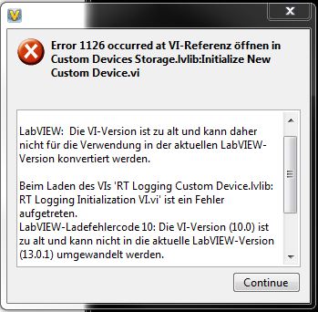

Hallo zusammen!
ich möchte ein Custom Device in VeriStand einbinden. Das Problem ist aber folgendes:
Beim laden einer LabVIEW Bibliothek tritt der Fehler auf:
fotos-hochladen.net/uploads/fehlereinbinde6l09txrd34.jpg
Ich nutze LabVIEW 2013 und VeriStand 2013.
Öffnen kann ich die VIs mit LabView deshalb verstehe ich den Fehler nicht richtig.
Weiß jemand was er genau bedeutet und wie ich ihn beseitigen kann?
Danke und Gruß

Hast du das VI auch schon mal in LabVIEW 2013 gespeichert? Ansonsten KA, mit Veristand kenn ich mich nicht aus.

ja das scheint zu funktionieren. Doch habe ich 2 Bibliotheken mit je ca 100 VIs und nicht die Lust jedes zu öffnen und abzuspeichern Wink
Gibt es eine Möglichkeit das übergeorndet für die ganze Bibliothek zu tun?

Massenkompilierung?

Danke! Das hat geklappt Smile
