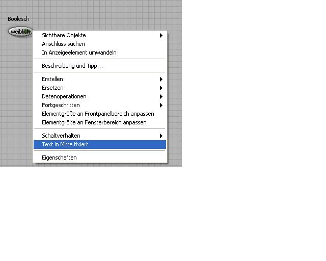

Hab mal noch ein Bild gemacht.
Ja das "Text fixieren" hab ich nicht aktiviert, also der Text ist jetzt quasi bereit zum verschieben aber er hängt noch in der Mitte vom Schalter und ich bekomm ihn einfach nicht weg. Ich kann nur das ganze Symbol mit LED, Text (weiblich) und Überschrift (Boolesch) verschieben aber nicht nur den Text. Ich schaffe es einfach nicht nur diesen zu markieren...

13.11.2007, 13:34 (Dieser Beitrag wurde zuletzt bearbeitet: 13.11.2007 13:36 von jg.)
"Unfassbar" - Kann Boolschen Text nicht erfassen und verschieben
Lass mich raten: Automatik in der Tools-Palette aktiviert?? Da hast du wirklich so gut wie keine Chance. Schalte sie einfach mal ab, in dem du aktiv das Auswahlwerkzeug (Pfeil) auswählst.
MfG, Jens
13.11.2007, 13:38
Hably Offline
Beiträge: 13
Registriert seit: Nov 2007
8,5
Guru1
merci, jetzt hab ich's.
Bin mit der automatik-Einstellung in der Werkzeugpalette eigentlich immer recht gut gefahren und kam deshalb wahrscheinlich nicht drauf mal damit rumzuspielen.
Danke !
