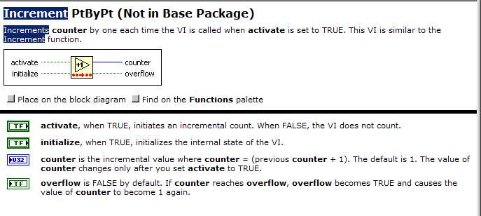

Meine Erfahrung mit NI (telefon, Messe und persönlich) ist, dass die entweder nur sehr ungern, oder sehr selten die BASE-Version verkaufen.
Es konnte mir auch niemand so richtig den Unterschied erklären.
Aber eines ist klar:
Die ganzen erweiterten Mathematikfunktionen (Integration, Differentiation, Statistik, Interpolation usw.) sind nicht enthalten.
Wenn du dir die evaluierungs-version zukommen lässt, kannst du bequem über die Hilfe-Funktion sehen, was in der Base version ist, und was nicht. Dann steht nämlich in der ersten Zeile (not in BASE Package), wenns -wie dieser Counter (Bild) nicht dabei ist.
