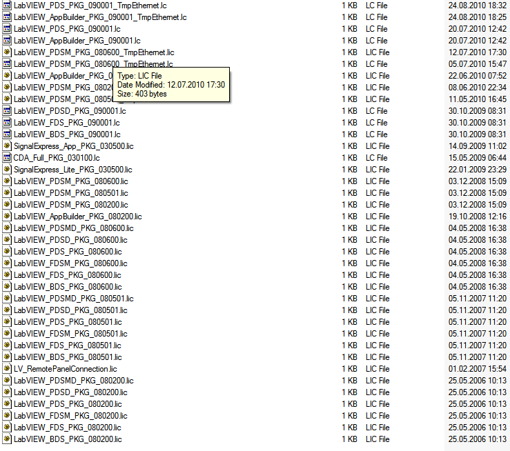

' schrieb:Gibt es noch sowas wie den NI-Lizenzmanager? Da kann man dann für jedes Produkt einzeln aktivieren/deaktivieren.
Man kann jedes Produkt deaktivieren/aktivieren, indem man die Lizenzdateien in einen anderen Ordner verschiebt/zurückschiebt. Oder wahlweise Umbenennung des suffix ".lic" in etwas anderes - das habe ich aber noch nicht probiert, ist nicht sicher.
Die Dateien befinden sich unter
ProgrammeNational InstrumentsSharedLicense ManagerLicenses
Beispielsweise könnte man im Ordner "License Manager" einen neuen Ordner "Deaktiviert" anlegen und dort die Lizenzen temporär ablegen.
Bei mir sieht der Ordner so aus:
